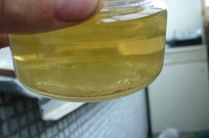

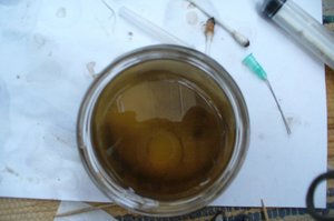

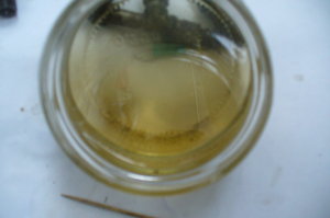

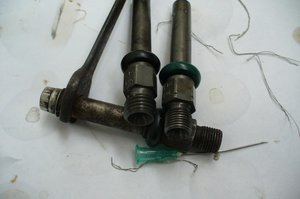

    #1053 стрехмет илья, 14 июн 2011
    Re: Система впрыска KE III JETRONIK, болячки (2)
    результаты
    1-слева то что ставить ,справа то что стоит
    2и3-результат промывки 5ти-форс

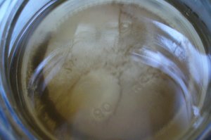

    примерно через 90мин когда отстоялось все в банке-результат виден:smile104:

    теперь через них нужно пару литров бензина пропустить, дабы резинки в клапане приняли свой первоначальный вид, заодно и распыл оценишь.
