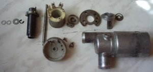

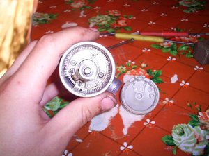

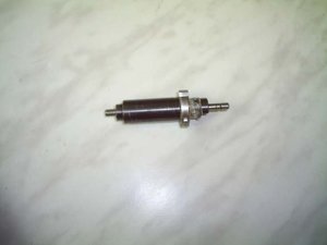

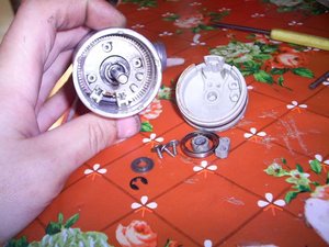

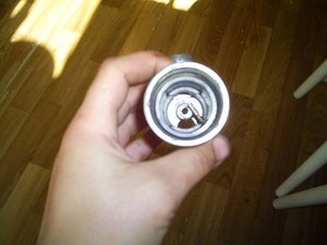

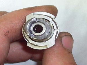

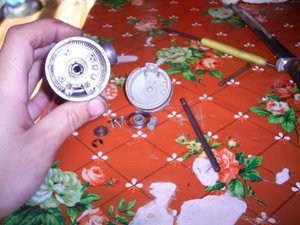

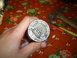

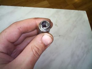

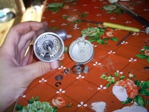

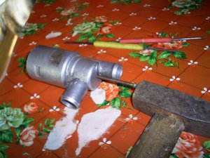

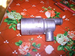

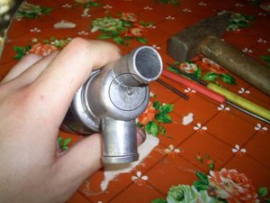

    Пытаемся починить клапан ХХ :
    1) Нужно снять крышку с разъемом. Для этого сбиваем стамеской либо спиливаем наклепы на корпусе клапана. Крышку пока можно не вытаскивать, да и зделать это довольно проблематично.
    2) Переворачиваем клапан другой стороной и видим отверстие. Берем болтик подходящего диаметра, наставляем его в это отверстие и легкими ударами выбиваем шток. Шток упрется в крышку и она выйдет. Сильно не бить!!!!!!
    3) Фотографируем положение всех элементов, дабы потом голову не ломать и облегчить процесс сборки.
    4) Откручиваем 3 болтика (под звездочку), снимаем стопорное кольцо и шайбы со штока. Далее, аккуратно поддев иголкой, вынимаем пружину.
    5) Вытягиваем шток
    6) Видим внутри железную крышку. ЕЕ удерживают наклепы на корпусе - удоляем их отверткой. Пробуем поддеть крышку, но она сидит плотно. Сидим курим.... Размышляем
    7) Берем клапан и бьем его об край стола. После 2-х -3-х ударов все внутренности выпадут :D Остаться может только сама заслонка и колечко с прорезью в виде полумесяца. При желании и они легко вынимаются.
    8) Чистим все винсом или любой промывочной жидкостью. Хотя мой был идеально чистым...
    9) Вот тут мы понимаем, что грязи нет, а шторка почему то клинила. Берем сердцевик и видим, что у него внутри 2 игольчатых подшипника. Вставляем туда шток и пытаемся крутить с малым усилием и вот она причина всех бед - подшипники уже давно без смазки и соответственно подклинивают. В моем случае даже смазка не помогла - шток прокручивался внутри обоймы, а должен вращаться вместе с ней. Единственный выход это замена этих подшипников - HK 0509 INA. В экзисте есть дешевый аналог Cargo 140617.
    Далее все собираем в обратном порядке и проверяем на авто.

  4. Roy_13
    Roy_13 Живу я здесь
    20 янв 2008
    3.496
    Смоленская обл.
    Lexus GX
    Re: Система впрыска KE III JETRONIK, болячки (2)
    Собственно все. Спрашивайте если , что то не понятно.

    Я думаю, что нужно опять дозатор разбирать. Что то ты там нахимичил... ИМХО потертый плунжер и резинки не причем, тк был бы перелив.
    Попробуйте разработать и смазать подшипники хорошенько. Это у меня выработка приличная, тк там ржавчина была. Вчера я еще один регулятор разбирал и после смазки он клинить перестал. Сегодня с ним катаюсь - проверяю. После сборки нужно будет выставить шестигранником точное положение шторки, тк сомневаюсь, что соберете идеально точно. Проще всего до разбора посмотреть сколько оборотов при обесточенном клапане, а потом выставить к этому же значению.

    Roy,у тя на самой шторе риски,следы трения, присутствовали ? ......
  12. Roy_13
    Roy_13 Живу я здесь
    20 янв 2008
    3.496
    Смоленская обл.
    Lexus GX
    Да. Я полирнул ее чуть, но думаю это не влияет на ходовые качества. Эти риски явно от отвертки, те кто то ковырял. Да я и сам шилом двигал шторку до этого:smile42:.

    А нам это и не нужно знать. Заменишь подшипники и он будет правильный. Тем более отрегулировать его возможности нет.
    Пила из-за заклинивания шторки ? Или просто в аварийный режим сваливается? Там еще и натяжение пружины роль играет. Я свою подтянул самую малость (на фотах видно, что наклепы корпуса не совпадают с рисками крышки. До разбора совпадали). Тут только методом научного тыка - инфы нет.
    Вот еще что заметил - если обесточить клапан, то обороты=1100, а если надеть после этого фишку, то обороты возвращаются к положенным 750. Раньше такого небыло и обороты оставались на 1100 (аварийный режим) и нужно было перезапускать авто.При заводке обороты взлетают до 1200 и медленно опускаются до ХХ, а раньше просто становились на 750-800 или 1000 при холодном пуске, те как бы карабкались до нормы.
