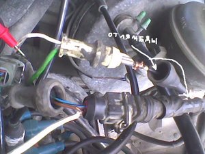

    Здравствуйте, замерил по своему ке-мотроник (ауди 80В3,двигатель 3А) почти все что можно замерить:
    1. Выключатели на дроселе – работают, норма.
    2. Датчик температуры – норма.
    3. Клапан РХХ не работает, ввернут болт в РХХ.
    4. Пусковая форсунка - норма.
    5. Давления системное и управляющее – норма.
    6. Сопротивление датчика ПНД:
    между выводами 3-1 = 4100 оМ.(норма),между 3 выводом и массой = 0 оМ(норма)
    между выводами 3-2 = ∞ оМ.,должно быть 700+60 оМ. Напорный диск подымаю сопротивление не меняется как было ∞ так и остается.
    между выводами 2-1 = ∞оМ.
    Напряжение на ПНД:
    Включеное зажигание, но двиг не запущен:
    между выводами 3-1 = 4,84 В.(норма)
    между выводами 3-2 = 0,02 В. ???? не знаю какое должно быть…
    запущенный двигатель:
    между выводами 3-2 = от 0,03 на хол. ходу до 0,06 В при 3000 об.,должно быть вроде от 0,5 до 0,87 В.
    Видимо ПНД накрылся раз сопротивление между 3-2 выводами не определяется,но с другой стороны напряж при перегазовках меняется…
    7. Лямбда (двигатель прогрет )
    Включ зажиг двигатель не запущен:
    Коричн провод в разьеме =0,2 В
    Зеленый провод одинарный =0,52 В.
    Синий провод=12 В. (вход)
    Коричн провод в разьеме =0,14 В напряжение не меняется ни в каких режимах.
    Зеленый провод одинарный =0,5 В. После 4х минут работы двигателя падает до 0,39 В и ток на ЭГРД становится +10мА.
    С лямбдой не могу разобраться зеленый получается управляющий провод, а коричневый подогрев??? (прежде чем мерять напругу я думал что зеленый это подогрев ведь он идет отдельно).разьем лямбды на фото. Возникает вопрос рабочая ли лямбда???
    Поведение авто на ходу, и при прогреве:
    1. (ЭГРД и ЛЯМБДА подключены). Если не отключать ЭГРД на холодном , то смесь становится слишком богатая и двигат глохнет (пробовал на РХХ винт регулирующий крутить толку ноль смесь все равно через чур богатая) . Прогреется градусов до 50-60 все становится нормально (с подключеным ЭГРД), потом замечаний по работе двигателя нет во всех режимах., кроме того что когда ток на ЭГРД становится +10мА холостой ход падает приходится добавлять винтом.
    2. (ЭГРД отключен). Прогревается нормально, работает нормально, но при разгоне провалы.
    3. (ЛЯМБДА отключена) Прогревается нормально, работает нормально во всех режимах кроме длительного движения на подьем (начинаются пропуски зажигания,или топлива). При разгоне провалов нет.
    Езжу на первом варианте так как, на всех режимах движка более менее робит кроме прогрева. Пока только точно уверен что датчик ПНД накрылся, насчет лямбды сомневаюсь подскажите менять ли лямбду или нет??что можно еще заменить,или проверить??
      49,6 КБ
      153
  11. IDX
    IDX Старожил
    12 сен 2008
    6.397
    А100\C4 2.3AAR+гбо
    Re: Система впрыска KE III JETRONIK, болячки (2)
    Менять пока ничего не надо, кроме ПНД. Без нормального ПНД мотор работать не будет.
    Когда заменишь ПНД,то смотрим далее:
    Лямбда похоже живая, но ее пока можно просто отсоединить для понимания ситуации.Коричневый и синий (2-х конт. разъем -это подогрев. Постоянно +12В и масса). Одиночный провод. Это сигнал.
    При этом ток на горячей станет 0 мА и только при прогазовке поднимется на +1...2мА и при ПХХ в минус 60мА.
    Если машина поедет, то подключаем ЛЗ (лямбду) на место и смотрим ток ЭГРД.
    Если не поедет, то мерим давления бензина Верх-низ.
    А самое главное - как начались жалобы и какие именно. Что успел покрутить до сих пор?
    И готовь манометр на 8...10 бар...
    Успеха!
  12. Roy_13
    Roy_13 Живу я здесь
    20 янв 2008
    3.496
    Смоленская обл.
    Lexus GX
    #932 Roy_13, 26 май 2011
    Что касается ПНД - он возможно еще и жив, а вот щеточному узлу лопаты конец. Между правой щеткой и широкой дорожкой нет контакта - от этого и твои показания. Щетку скорее всего загнуло. Я бы открутил и глянул по быстрому, все равно он не работает у тебя.
    Как проверял клапан ХХ ??? От акума 12в подавал ?
