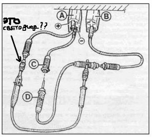

    лямбду какую воткнули, номер не подскажите??вот я про этоn тестер и спрашиваю видеть вижу что что-то нарисовано, а понять толком не могу там что светодиод берется на 12в?? остальное просто соединения проводов?? схема правильная?

    В дианостическом разъёме 3 контакта ;1) "+12В",2). "масса", 3)"диагностика". Втыкаешь "контрольку"(1-3 Вт) или диод между "+12В" и "диагностикой",а сам контакт "диагностики" эамыкаешь на "массу" на 4-5 сек при проверках.Про лямбду не понял ; я 10-тошные пользую,4-х проводные : Bosch 0 258 005 133-760.......

    Re: Система впрыска KE III JETRONIK, болячки (2)
    спасибо!
