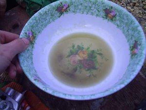

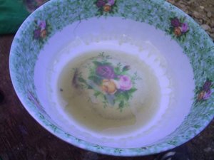

    Вчера сфоткал. На первом фото грязь из МЛ после 2-х шприцов винса. На 2-й грязь из форс. каналов после пропускания через них по пол шприца винса. Такие вот у нас машины ездят :smile42:.

    Вот где действительно видно результат промывки.Если это не грязь с наружи дозатора.

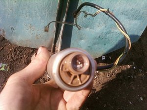

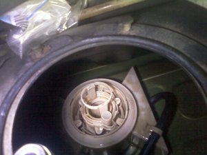

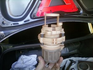

    Вот отчет...
    достал насос, он у меня Pierburg 7.21651.70.0 (Германия) и увидел сетка металлическая перед насосом наглухо забита мелкими волосами (~4мм длины), причем эти волосы успешно миновали сетку стакана...
    Вот так вот, откуда такая ботва? Друзья прикалывались, что это заправщицы у себя из одного места нарезали и бак накидали :laugh:
    После очистки, продувки и сборки - давит на тупик 9.... Разгон в норме
    P.S. На фото где видна грязь на насосе, это я её отодвинул, т.к. сначала не понял, что с сеткой..волосяной покров... . Заправлялся постоянно на "Роснефти".
