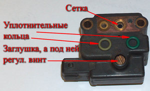

    здравстуйте, подскажите пожалуйста от чего можно подобрать уплотнительные кольца на фото в вложении?? или тока оригинал?? 117 руб за копеечную резинку. просто бенз подтекает из под эгрд. из за этих уплотнит колец может подтекать?снимать боюсь там рег. винты,и возникает вопрос не собьется ли регулировка если снять этот эгрд? ато тачка и так провалами иногда радует((( дигатель 3А, ке-мотроник

    Можешь смело снимать, ничего не разрегулируется. Кольца лучше купить родные, тк подобрать будет проблематично. В моем городе найти подходящих мне так и не удалось.
    Карбюратор это шаг назад, лучше впрыск восстановить и авто будет еще долго радовать. Лень самому делать - вези спецам, лучше уж один раз потратиться...

    на сто в жизни не поеду все кроме схождения и подобного всегда делаю сам, если бы был спец то еще можно было бы съездить(живу Златоуст, челябинская обл.) эх буду читать как проверить эгрд, так как судя по всему раз от снятия фишки ничего не меняется дело еще и в нем( цена на екзисте очень радует бош 8200р, оригинал 20300р))

    нашел как замерить, замерю завтра, заодно и сниму зверя (раз уж можно), посмотрю что да как...

    возможно кат уже подзабит если есть. но проверить это не так просто - выкручивается лямбда и втыкается в дырку манометр и смотрится давление на 3000 и при резкой тапке в пол в пол (кратковременно чтобы не перекрутить выше 5000). там не должно быть выше 0.2 бара. когда у меня 0.8бара было при тапке то и круилась она плохо в верхней зоне.
    еще по уму можно на прогретом моторе снять резиночку с фищки ЭГРД, воткнуть вольтметр туда (дипазон лучше 2В поставить) и записать показания при включеном зажигании, на ХХ где гуляет, на 3000 где гуляет ну и в идеале прокатиться и на скорости 70-90 км\ч при равномерном движении тоже записать напряг...
    там может че и увидим...
    ну и конечно профилактика для начала типа почитстить болт с сеточкой на входе в дозатор (которым прикручивается подающий шланг), проверить что болт сливного шланга в бак - полый, так же замерить давление в системе при пуске, на ХХ, при резкой даче газа...
