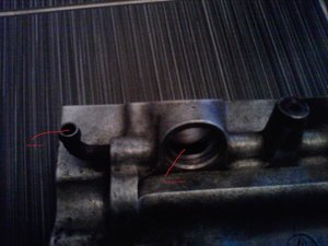

  18. aleks300782
    aleks300782 Завсегдатай
    3 окт 2011
    722
    Toyota Corolla
    Кто-нибудь подскажет мне для чего это нужно? (впускной коллектор)

  20. X-Ray1242
    X-Ray1242 Новичок
    22 окт 2011
    23
    Казахстан
    Audi A6 C5 2.8Q
    aleks300782 Справа отверстие куда вставляется стакан с форсункой, слева трубка - канал обдува форсунок
