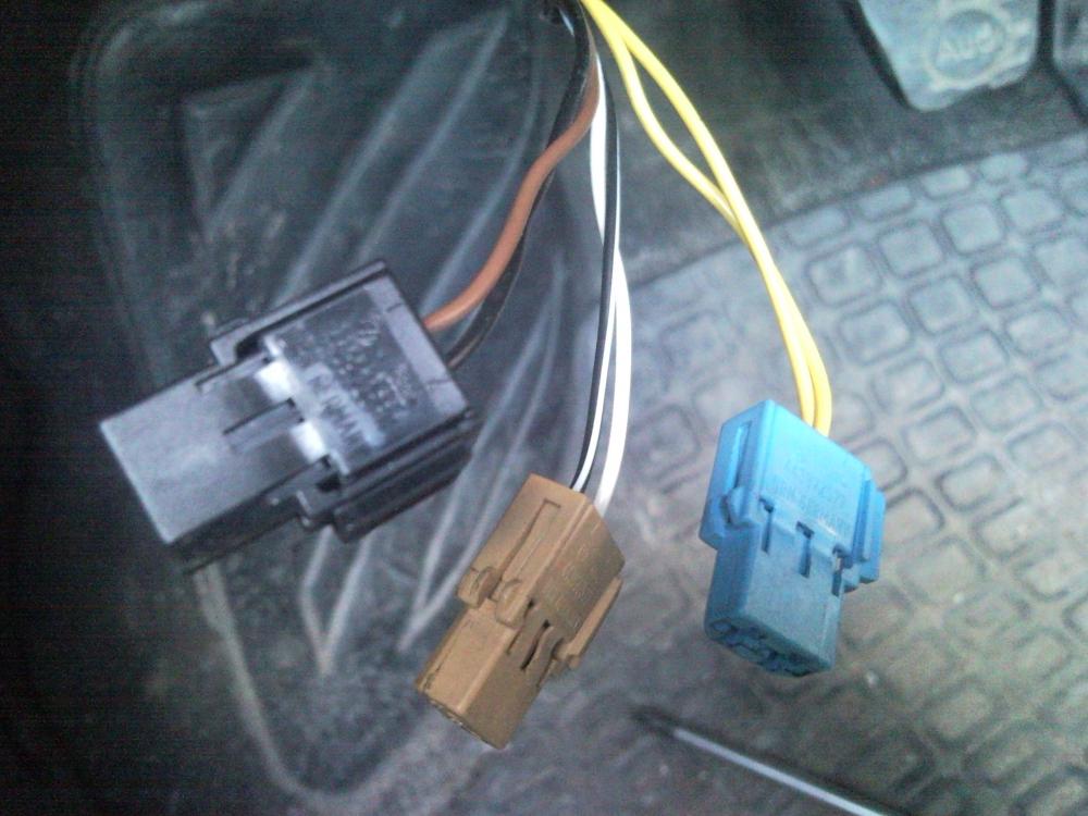

    Извиняюсь, если не по теме. СРОЧНО надо :)
    Хотим сейчас продиагностировать Audi 80 с двигателем 2,0 dohc, но вот к каким фишкам подключаться VAGом?
