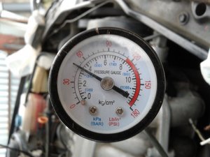

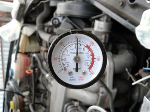

    Поставил новый насос Крауф.
    Эти показатели нормальные? замерял одно фото при заведенной не скидывая ЭГРД.(при прогазовках не проседает)
    Второе фото сразу же после того как заглушил.
    Ну что эти показатели нормальные?

    Нормальные! только вопрос на сколько хватит его? отпиши потом!

    Тут уже Виктор_19 50000 тыс до сих пор ездит....
    http://www.audi-club.ru/forum/showthread.php?t=290804
