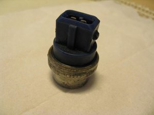

    На ACE на мозги стоит синий 2-х контактный датчик сзади около моторного щита, врезан в шланг

    Вот этого я и боялся. Попробую добраться до ЭБУ и проследить какой проводочек к нему подходит, если правильно помню, к 3-ей ножке.

    Не нужно бояться, а датчик проверяй БЕЛЫЙ №22

    ты хочешь сказать у мня значит тоже стоит на ААR синий датчик тот что в шланге рез.м возле мот щита.или у тех у кого стоит клима -у того и датчик на мозги другой и в другом месте что ли?
    а на что тогда у меня черный -на патрубке системы охлаждения рядом с 4х контактным?

    Не знаю как у вас, но на ACE темп. датчик на мозги такой, номер 025906041А

    Да, действительно, именно белый ДТОЖ работает на мозги, к синему идут провода с пучка управления климой. Белый датчик в норме, 15*С соответствует сопротивление 3.2кОм. Синий в любом случае буду менять, дохлый. Теперь вплотную подошел к регулировке механики. У меня вся механика кручена. Из изученного материала понял, что до запуска двигателя надо выставить начальное положение плунжера, свободный ход и дифдавление с помощью ЭГРД (насос в принудиловке). После чего проверить равномерность налива в каналах без форсунок, потом с форсунками. Затем все собрать, проверить герметичность впуска и первый старт. Ничего не упустил?

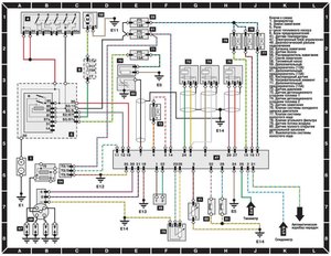

    По каталогу 026 906 161 белый М10х1, сам был уверен, что синий на мозги, поэтому и охватила легкая паника, т.к. не нашел его в каталоге для АСЕ. Глянь на схему (датчик №41), именно такие провода и подключены к белому датчику, сегодня спецом под капотом проверял.

    Да не сомневайся ты, белый он. Синий идет на AAD и электронные впрыски. Для проверки скинь с него фишку утром перед заводкой и ничего в работе авто не изменится. Ежели с белого скинешь, то пропадут прогревочные.

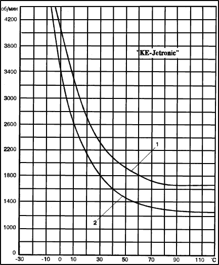

    "Возвращаясь к напечатанному":
    Все таки отсечка подачи топлива на прогретом - порядка 1650 об, при 60 град - это 1800 - кривая 1 на этом графике:
    (кривая 2 - включение подачи топлива)

    #5553 Roy_13, 15 май 2012
    Проведи сам эксперимент- концевик замкни и любым способом подними обороты. Я как то баловался и отсекает в районе 1400. Допускаю, что под нагрузкой картина может измениться. А может в аварийном режиме вообще по другому графику отсечка происходит, я хз - как то не думал на эту тему .
    Ну и в доказательство набери в гугле "принудительный холостой ход 1400" и почитай отзывы людей. Почти у всех на практике именно так, как я написал.
    _________
    Тут на рисунке немного другое показано я думаю. Сам заметил, что если подгазовывать на ХХ, то отсечка появляется действительно чуть выше 1400, НО ежели набрать обороты и подержать на этом уровне, то отсекет даже раньше 1400. Всего лишь наблюдения..

    Этот датчик стоит в пластиковом тройнике. Он точно не на мозги впрыска капает.
