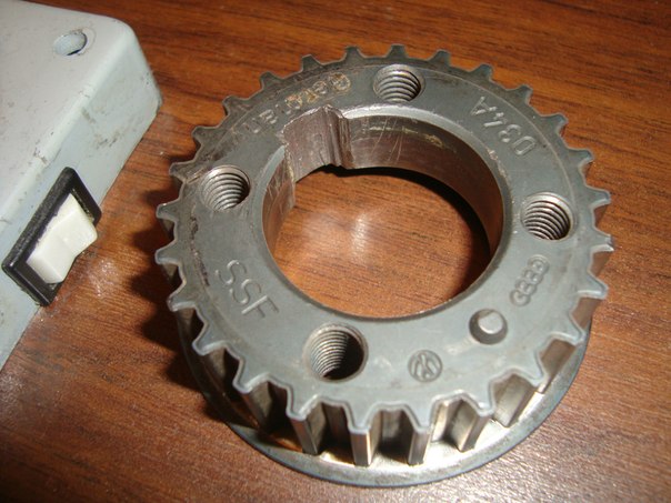

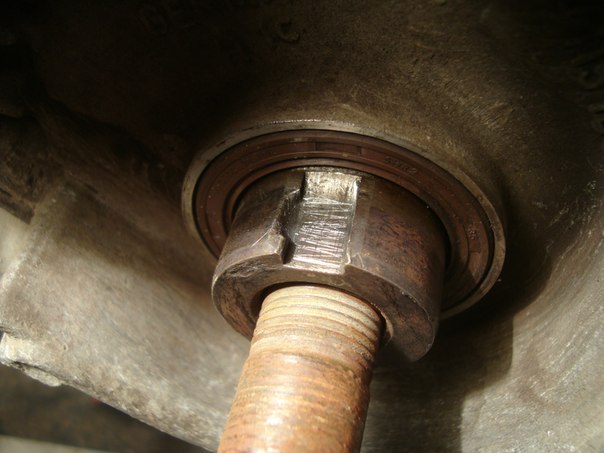

    вскрытие показало, что метки вновь сместились. снял все ремни со шкива, снял сам шкив.... и вот она проблема ! ! ! шпонку между звездочкой и коленвалом срезало. дальнейший ремонт осложнился тем, что половина шпонки вросла в звездочку намертво... либо выдалбливать, либо фрезеровать, либо звёздочку менять.... но это уже другая история, KEIII-Jetronic оказался тут не причем

    Конечно звездочку менять.Нет там никакой отдельной шпонки,она отлита заодно с звездочкой.Клапана целы?Хотя на этих моторах их вроде бы не гнет.

    то, что шпонки там нету уже понял... попробую пока шпонку сам на заводе сделать, она всё равно в основном играет роль направляющей, а фиксируется всё затяжкой болта, там момент большой.

    если кому-то интересно, то выглядит всё примерно вот так:
    план действий пока таков: проточить заново паз в звездочке, сделать на заводе шпонку из хорошей стали так, чтоб опиралась на целые участки паза в коленвале, а то, что там выдолбило заделать холодной сваркой
    P.S. выложите кто-нибудь фото нормальной звездочки, если есть такая возможность... интересно посмотреть какую форму имеет выступ

    У меня еще хуже было :hi: Нормальный сварщик наварил инвектором пару капель, а потом мы паз шлифанули до заводской формы. Варил буквально по секунде поливая при этом колено водой,дабы сальник не спалить.
    Ну а желательно проточить паз с другой стороны колена.
    _____
    Выступ имеет форму квадрата.

    А по кругу и не провернет. Как раз и будет на 3-4 зуба,а потом авто просто глохнет.
    Звездочку менять - колено ремонтировать, а иначе я бы не рискнул от дома отъезжать далеко. Шпонка как раз и держит, а момент там не причем. В смысле без шпонки и километра не проедешь.
