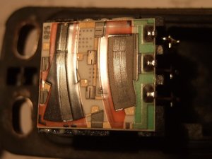

    Вот такой ПНД уже на свалку?

    Погляди теперь на щетку лопаты. Похоже, что разлохмачена она по краям. Если так , то отогнешь крайние "волоски", чтобы они не касались дорожки и возможно он еще походит. Тут тебе точно никто не скажет, тк протертость присутствует. Нужно пробывать.. может и получится что-нибудь.

    По фотографии они никак не проверяются. Только по напряжению.

    Спасибо, буду мерить более внимательно

    Вот такой на вид "хороший" ПНД не работал. Мотор чихал, впадал а аварию, дергал ХХ.

    Похоже все таки на свалку мой ПНД. Сейчас померил по системе:
    Только мерил не сопротивление а напряжение. Или у меня руки так дрожат, хотя столько не пью, но медленно поднимающегося напряжения я не наблюдал, как то быстро скакало от 0,2 до 0,7-0,9 и даже за 1 переваливало, а плавного подъема не было (((
