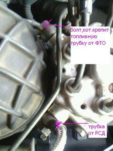

    дело было в этом ботлте
    сетка в нем с трудом пропускала воздух...
    находится он тут:
    после замены болта, всех настрек и регулировок машина наконец поехала :)
    да, и бензонасос хрюкать перестал.

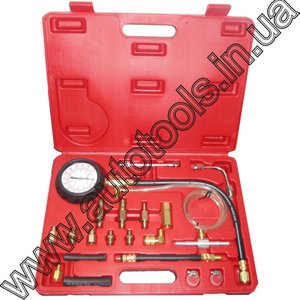

    А я решил подарить себе наборчик для измерения давления топлива: Общий вид 31220_enl.jpg

    Открутил этот болт ,сетки там нет ,или это не тот болт?
    И еще не могу понять:на первых страницах писали что топливо сначала поступает на РСД,где давление понижается до системного и т. д.,а здесь на фото видно что топливо минуя РСД поступает сразу в дозатор.Объясните.

    Вещь нужная, а стоимость, для кого как конечно - 68$, у нас таких аудей не мало ездит, думаю окупится.
