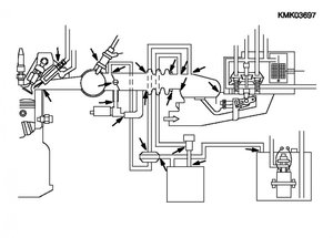

    По мне да - удобнее и более конкретно и легче место найти именно обдувая Карбом.
    Обороты как правило уменьшаются из за пере обогащения.
    Немного надо приловчиться слушать мотор. И не надо спешить.
    Короткими пшиками. обдул - послушал секунды 3-4, дунул на другое место... и.т.д.
    Вот как мануал говорит:
    СИСТЕМА ВПУСКА
    Визуальный контроль:
    Часто негерметичные места, см. рисунок.
    Проверка герметичности:
    Отсоединить шланг на выходе задатчика
    холостого хода. (Добавлю - Закрыть полиэтиленовым пакетом расходомер под гофрой)
    Пневматическим пистолетом продуть воздух
    через этот шланг в систему
    воздухопровода.
    При этом полностью открыть дроссельную
    заслонку.
    Распылить на местах уплотнений
    течеискатель (например, Gupoflex) или
    нанести кисточкой мыльную воду.
    И вот картинка прилагается.
    ИМХО - Карбом проще...и быстрее.
    Успеха!

    Вдуть во впуск и залить все подозрительные места водой с фейри. Где слабо - будут мыльные пузыри :thumbup:. Карбом только большие дыры найдешь, ну или обеднять нужно до падения оборотов при этом.
    вдуть значит подать воздух (можно ртом через шланг,можно запаску прицепить), а то кто-нить "вдует", что потом жениться на ней придется :flirty:
