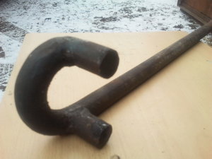

  13. nikka
    nikka Bad e-mail
    11 дек 2011
    61
    ауди100 C4,2.6 АВС
    Извиняюсь за задержку.Видел что ты уже решил свой вопрос по этому поводу,но может на будущее пригодится тебе или другим.Когда то мне тоже необходимо было открутить шкив.Придумал вот такую приспособу.Эти два выступа вставляются во внутрь шкива.Внутри шкива тоже есть выступы и эта приспособа хорошо там фиксируется.Этот изгиб дает возможность вставить головку на болт,крепящий шкив и вперед........ Кстати этой приспособой можно зафиксировать и зубчатый шкив,кот. на распредвале,если будет необходимость открутить.
  14. WiNNER-S
    WiNNER-S Старожил
    4 апр 2006
    11.776
    8E-1,8TQ AVJ/0A3
    Знатная железяка. Под сиденьем водительским возить в самый раз :D
  15. стрехмет илья
    стрехмет илья Живу я здесь
    19 фев 2011
    1.693
    Audi 100 NF2,3+AAR
    МОЛОДЕЦ-ЗАЧЕТНАЯ ВЕЩИЦА:pirate:
  16. nikka
    nikka Bad e-mail
    11 дек 2011
    61
    ауди100 C4,2.6 АВС
    А что!!??И для этого тоже можно.Попробуй докажи что это холодное оружие!!
