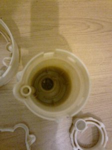

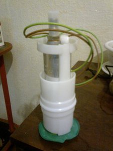

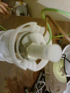

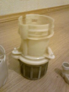

    Народ хэлп. Все не слава богу. Купил насос питбург, с сеткой и стаканом (в сборе). Снял пластиковый стакан старого насоса, но обнаружилось что в старом насосе.. не было сетки снизу, есть только сетка "неотъемлемая" от пластикового цилиндра, на дне...(которую все чистят), но она у меня проткнута. Но дело не в этом, проблема в том, что пластиковый стакан нового насоса не подходил к пластиковому стакану старого (который я сломал кстати, сила есть ума не надо). Что мне делать? Вот такие фот
  17. arkhanhel
    arkhanhel Bad e-mail
    11 апр 2011
    133
    100/с4 2.0E 92 г.
    Вот такие фото:
  18. Roy_13
    Roy_13 Живу я здесь
    20 янв 2008
    3.496
    Смоленская обл.
    Lexus GX
    Отреж часть с проткнутой сеткой. Она тебе все равно не нужна, тк испорчена. Новый насос со стаканом по идее должен подойти в старый стакан (его как раз не пускает туда та часть, которая с сеткой). Кстати пластиковые хомуты тоже рулят !!
