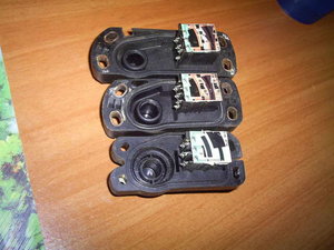

    чесно скажу низнаю от чего он но сопротивление у них почти одинаковое каторый на левом 4.3 ком а на правом 4.4ком и на нём есть подстроечник

    Прикол в том, что если на 3a поставить лопату с дозатором от 1,8jn, то авто будет работать довольно сносно. У нас в Десногорске такая машина ездит. При сбросе оборотов есть полка на 1000об/мин, а потом плавно опускается к нормальным холостым. Едет кстати тоже нормально, что меня удивило.
    Да какие обиды... В любом случае проблема в механике. Даже с грязным дозатором на ХХ проблем не будет, все таки форсы бы глянуть.
    Согласен. Сходил в гараж и посмотрел. Только на моем плата зеленая и дорожка другой формы (!!!).
    А такой, как справа я с пассата 16кл снимал. Там тоже дорожка ХХ узкая была и ус лопаты тоньше в 2 раза. Лопата в гараже валяется, могу и номер сходить глянуть. Причем на таком пнд винты были не герметиком залиты, а стояли пластмассовые заглушки (не калхоз). Хотя нифига, тот был длинный как на AAR, а дорожки такие же узкие. хз может от года выпуска зависит.
    На фотке сверху-вниз AAR, AAD, jn.

    Чисто ради интереса - номера на них какие?
    3 437 224 037,
    Значит:
    3 437 224 037 AAR
    3 437 224 036 AAD
    3 430 591 032 ?
    Бум знать.
    Спасибо Rоу 13
