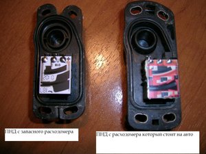

  12. Алексей Свердлов
    4 дек 2011
    5
    80/b3 2.0e MT
    Roy_13
    всё может быть но на ЭГРД и клапан хх точно всё приходит но низнаю что , при снятии фишки с ЭГРД немного падают обороты, с клапаном хх таже история. будем проверять.
    я ещё хотел уточнить стоит ли дозер промывать ? и ещё форсы моются или всё это туфталогия для КЕ ?

    форсы мыть бесполезно ИМХО. Некоторые пытаются и даже иногда получается, что то, но часто ситуация еще хуже становится. У меня не получается...
    Сначала нужно диагностировать и провести замеры, а потом уже мыть и тд.
    ПНД с 3а мне снимать не приходилось поэтому не знаю, как он выглядит, но лопата в сборе от AAD работает и на 3а без проблем-сам ставил.

  18. IDX
    IDX Старожил
    12 сен 2008
    6.397
    А100\C4 2.3AAR+гбо
    На левой картинке ПНД очень похож на потенциометр от JN.
    А на нем питание 8В и он не участвует в рулении УОЗ. и характеристика более пологая по сравнению с КЕIII.
