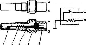

    Вот как это на k-jet реализовано
    На KE думаю будет так же
    034906163 - вот номер, только от цены в обморок не упади. http://audi.vag-zapchasti.ru/list.php?id=6747&mod=A100&year=1989 вот здесь он под номером 6.
    http://www.audi100.ru/forum/viewtopic.php?t=10863&highlight= а вот здесь ребята сделали аналог своими руками.
