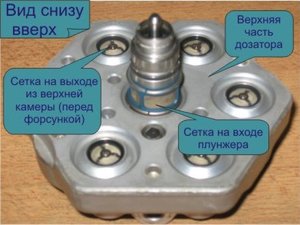

  8. Roy_13
    Roy_13 Живу я здесь
    20 янв 2008
    3.496
    Смоленская обл.
    Lexus GX
    Вот верхняя половина дозатора (см рис). Мы имеем доступ к сеткам каналов и промыть их не проблема любой жижкой. Здесь нет никакого клапана и срабатываться тоже нечему !!! Коль тяжело продуваются, то плохо промыл.
    Или ты хотел сказать на не разобранном дозаторе ???
    Как определил, что пружины просели ??? Наливы надеюсь мерил без форсунок?? Регулировочные винты уже крутил?

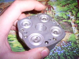

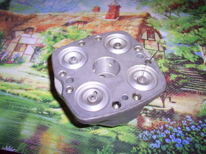

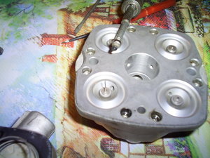

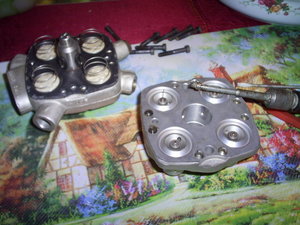

  13. Roy_13
    Roy_13 Живу я здесь
    20 янв 2008
    3.496
    Смоленская обл.
    Lexus GX
    Игла до конца и не влезет, тк упрется в дно внутренней сетки (оно пластмассовое). Там канал вглубь миллиметров 5 всего. Короче было у меня нечто похожее однажды, но правда дело оказалось в забитой сетке, там типа изоленты кусочек был.
    Метод варварский, но другого решения мне тогда в голову не пришло да и сроки поджимали.... Выдернул сетку наружу "приспособой", прочистил и запрессовал ее на прежнее место (не повредил). На первых 2-х фото иголка в сетку упиралась, а на 3-4 игла прошла свободно, тк сетку я уже изъял.
    Кидайте помидорами.. но машина ездит уже месяца 4, каналы регулировать не пришлось.

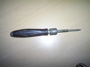

  16. Roy_13
    Roy_13 Живу я здесь
    20 янв 2008
    3.496
    Смоленская обл.
    Lexus GX
    #2616 Roy_13, 11 ноя 2011
    Пол оборота и можно выдергивать (если перекрутишь, то порвешь сетку). В моем случае пришлось иголкой выковырять изоленту из сетки (а мож это кусочек мембраны был), я тоже думал что канал забит вначале.
    Сетка выдергивается с наружной стороны дозатора, а внутреннюю, те ту что на 3-х лапах трогать не нужно.
    Повторюсь - метод варварский :do_not_bully:и наверняка есть способ гуманнее, тут нужна аккуратность.

  17. aleks300782
    aleks300782 Завсегдатай
    3 окт 2011
    722
    Toyota Corolla
    Спасибо IDX, но надо бы как-нибудь поточнее выставить диф. клапана, тем более их не крутили, а просто пружины перебодяжили местами. Один спец мне сказал, что выставив налив допустим при одном режиме поднятия лопаты, то при другом положении лопаты все равно будет разнодоз, практически можно выставить усредненно налив ровный по всем режимам лопаты, но очень тяжело, и на машине это не сделать, надо или стенд или снимать и нести в гараж, подключать банзонасос и настраивать.
  18. aleks300782
    3 окт 2011
    722
    Toyota Corolla
    Рой, вопрос: ты вкручиваешь отвертку-саморез во внутреннюю сетку, а потом дергаеш на себя? Внутренняя сетка после этих операций отправляется на помойку?Если выдернул внутреннюю сетку на одном канале, на других не проблемных каналах оставлять или тоже выдергивать?
