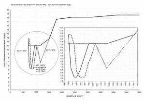

    Так ведь в базе мы только опорную точку выставляем. VEZ потом активно его регулирует в широком диапазоне от 20гр...до 5 гр (а на ХХ от 5гр до 12гр)
    смотри вложение

    Ну ладно - а какой при этом фактический УОЗ?
    Блоки по любому заточены на то, чтобы обороты ХХ держать зашитые 750...до своих пределов регулирования. Ты ведь не видишь сколько осталось до предела. Да обороты стоят. А предел где?
    Так то оно так, но не на ХХ... где работает обратная связь по оборотам фактическим.
    Это на графике область ниже 800об

    Кстати, вот семейство характеристик. автор - locon

    :thumbup::thumbup::thumbup: То что нужно. И "аллилуя", появился подозреваемый.
    С работы приеду и проверю.
    ..... А я еще мозг ломал, почему у меня "полка" на 1000об/мин пропала.
