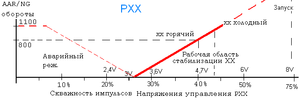

    Вот нарисовал примерно диапазон регулировки РХХ на нашем моторе.
    Критикуйте, поправлю...

    остался другой вопрос в аварии отключаеться рхх то 1100 оборотов обеспечиваеться щелью в нем или на 5 цылиндрах не 1100 должно?
    тогда щель сколько должна быть?на своем не крученом мерил 1.45 мм так сделал на нг то обороты зажиганием надо поправлять?
  7. IDX
    IDX Старожил
    12 сен 2008
    6.397
    А100\C4 2.3AAR+гбо
    Де совсем "должно" потому что в мануалах не сказано, но по наблюдениям так на очень многих машинах. Вывод - так и должно быть.
    А щель на моей ААR кажись меньше и уже (по памяти - как то сравнивал с алюминиевым РХХ). У меня РХХ пластмассовый с цилиндрическим цилиндриком. (а не с поворотный шторкой)
    УОЗ-ом уж точно не надо подбирать обороты.
    УОЗ выставил в базе на 15гр. и забыл.

    Если обороты уменьшаются, независимо от причины, то ЭБУ дает "больше напряжение" на РХХ, тем самым приоткрывая его, чтобы обороты увеличить к зашитым...
    и на оборот, если ДЗ не плотно закрыты обороты могут стать больше, то ЭБУ уменьшит "напряжение" на РХХ, но до предела в 25% (или примерно 4В) после чего уйдет в авар. режим "бросит" РХХ обесточенным и оставит на авар. щели.

    Если УОЗ в норме, форсунки тоже, подсосов нет, то напряжение на РХХ автоматически будет не на краю "пропасти" а около 4,5...5В.
    При сбросе газа ему ведь надо подхватить обороты (около 1500) и плавно подвести к ХХ (800). Значит он начнет с 6...7В.
    Как то так примерно.
