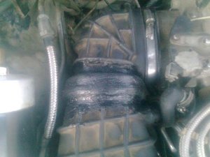

    Берешь герметик для вклейки стекол и медицинский бинт... Мажешь герметиком, потом слой бинта, потом опять герметик. 2-3 слоя хватит. Сохнуть будет часов 5, но получается очень крепкое соединение, потом и при желании не порвешь.

    спасибо. порвал снизу- где трубка с картера подходит- клей купил, буду чинить.
