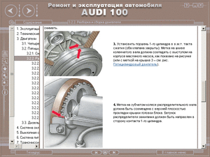

    ОНО (окно) на маховике (диск 2 см толщиной - виден в окне) между двигателем и коробкой (точнее корзиной сцепления). Крутиш ключем с головкой 32 (если память не изменяет) вал двигателя (на нейтралке :nod:) и ищеш метку "0" с риской. Совмещаеш риску с нижней границей окна и одновременно наступает совмещение метки распредвала с прокладкой крышки головки БЦ. У тебя "мурзилки" по машине нет ли? Там не плохо описано и картинки есть. Если нет, советую прикупить пригодиться или в ИНЕТЕ скачай.

    Решил проверить метки ремня ГРМ. Метки на распредвале не совпадали с меткой на заднем кожухе. Я ослабил ремень, снял ролик натяжной, затем повернул распредвал так чтобы метки совместились. Поставил ремень обратно и попытался завести, не завелась. После решил сделать наоборот, вращением колевала, добился чтобы в окне КПП по середине был 0, первый цилиндр - поршень в ВМТ, затем поставил распредвал по меткам. Одел ремень, затянул. Машина не заводится....... ХЭЛП ТОВАРИШИ, я что погнул клапана да?

    На 2,0 клапана не гнет, так что выдыхай :hi:. Ошибка в том что 0 должен быть по нижнему срезу окна (должен видеть половину нуля, те нижний край его как бы режет), а распредвал по срезу клапанной крышки (метка со стороны двигателя). см 2-ю картинку
    Бегунок при этом должен смотреть на риску на трамблере. Это примерная настройка для заводки - далее выставляется УОЗ по страбоскопу.
