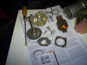

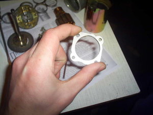

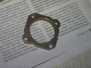

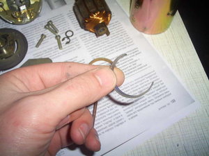

    Вот несколько фоток разобранного насоса. Может интересно кому..
    1) общий вид
    2) Изношенное кольцо статора
    3) выработка на самом статоре
    4) Перепрессованое кольцо

    Насос собрал - работает. Корпус еще не вытачивал, а попробовал завальцевать. Получилось хреново и соответственно ссыт в паре мест. Все таки придется взрывать мозг токарю...
