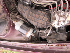

    Всем привет! Сегодня наконец-то померил указанные параметры. Ток БН при включении зажигания 8,8А, при работе на ХХ 9,9-10А. Слив в обратку 0,2литра за 30 секунд. Какой диагноз. Да, еще почему-то по прошествии времени, ранее выставленный винтом СО ток ЭГРД на ХХ ушел в плюс (около 8-9мА), пришлось опять в ноль выкручивать, это нормально:shock:??? Правда бензус 92 залил вместо 95, может это повлияло??

    Плохо. Насос мало качает. Из за этого и смесь (изменения тока ЭГРД это показывает) гуляет. Электрически - мотор насоса исправен. Померь еще напряжение на клеммах насоса при его работе. (Не ниже 10В)
    Думаю - насос на замену. Если правильно замерил налив с обратки (от РСД на бак!) а не слив с нижних камер.
    По хорошему бы еще давления надо померить...для уверенности.

    Напряжение на клеммах насоса при работе померил 11,5-11,55 Вольта.
    Давления тоже померил. Системное 6,2-6,25, нижняя камера 5,8. Вроде порядок.
    Слив мерил разъединив штуцер показанный красной стрелкой на картинке.
    Еще померил напряжение на средней ножке ПНД на ХХ, почему-то плавает от 0,39 до 0,56 Вольта. Вроде как где-то в форуме читал, что если ХХ стабильный то должно быть фиксированное значнеие напряжения. Это так?

    Только "вроде". Потому что если не ошибся и на самом деле на ХХ только 0,2л/30с в обратку, то при езде под нагрузкой будет нехватка бензина и в обратку почти 0...и как следствие падение давления.
    На ХХ форсунки мало потребляют бензина. Почти все перекачивается в обратку.А под нагрузкой форсы много кушают...А насос больше не добавит - за счет "меньше в обратку" только.
    Сюда добавь еще случайности в виде нестабильной подачи бензина насосом...
    Проверь это прогазовкой. Давление системное должно стоять как вкопанное (6,2бар) при всех оборотах и под нагрузкой.

    Да в том месте где мерил (красная стрелка на картинке) 200 мл за 30 секунд, ошибиться трудно, наливал в литровую бутылку из под антифриза, там есть риски по объему...
    Падение давления прогазовкой мерил ранее (писал об этом в ранних сообщениях). Форсунки были вне впускного коллектора (на воздухе), лопату расходомера отклонял в максимальное положение, давление при этом падало до 5,8, но падение при плавном поднятии лопаты происходило не сразу, до определенного значения (какого не знаю но думаю 3000-4000 об в мин.) стояло 6,2, а затем проседало плавно до 5,8.
    Если принципиально, то могу завтра снова проверить на собранном впуске, но думаю мало что измениться. Какой будет диагноз???

    Насос менять рано, но денежку на него уже пора откладывать. ИМХО.
    При движении лопата не поднимается полностью и давление проседеть не будет. Если насос пирбург, то может ходить еще довольно долго. В любом случае просадку до 5,8 ты даже не заметишь, тк этого давления хватает для работы мех. впрыска во всем диапозоне оборотов.

    Насос однозначно.
    Я бы менял с ходу такой насос. не жилец он. И фильтр тоже...за одно.
    Смотри по деньгам...пока заводится, едет и мотор устраивает....

    Насос Бош 003. Ставил б/у. Остался от предыдущего хозяина.:)
    Новый уже куплен. наверно поменяю, т.к. заводится двигатель не стабильно, то с первого раза, то с третьего. Да и жужжит противно насос, не факт, конечно, что новый жужжать не будет, но попытка не пытка. Всем Спасибо за советы!!!
