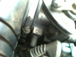

    вопрос в тему АБКашникам.
    что за штуцер на блоке дросс заслонки , если лицом к машине то он справа на блоке и смотрит вниз, диаметр 8-10 мм. у меня на нем ничего нет , тока сегодня утром углядел его.
    в каталоге пока не нашел
    http://www.elcats.ru/audi/scheme.asp?mdl=850&pid=AB439558
    нашел может это он № 15 ?
    http://www.elcats.ru/audi/scheme.asp?mdl=727&pid=62D3957F
    все разобрался там шланг с клапана адсорбера должен был быть одет .
    теперь вопрос как я без него ездил ? ведь подсос воздуха немалый был.
    Петр
