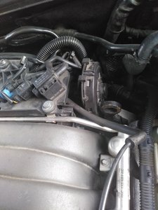

  5. vovapooteen
    vovapooteen Участник форума
    3 июл 2018
    114
    Воронежская обл.
    А6 4F2 2.8 bdx
    Парни трубка что на фото, вся в масле, вопрос дело в трубке или проблема еще в чем то может быть?
  6. Masterz
    Masterz Живу я здесь
    16 июл 2006
    2.316
    Латвия
    A6 AvQt '08 2.7TDi 6HP
    Как вариант - треснула. Они со временем "дубеют" и трескаются.
    Xeus нравится это.
  7. Xeus
    Xeus Живу я здесь
    7 янв 2006
    2.912
    Казахстан
    Q7 3.6 FSI BHK Америкос
    как выше сказали - поэтому ревизию дымом, если все целое - то маслоотделитель снимать и мыть

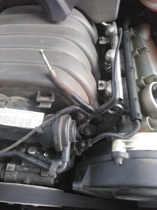

  12. Анрюшка
    Анрюшка Новичок
    4 авг 2019
    6
    Пермский край
    AUDI A6, c6, 2004 год, 3.0 bbj, quadro

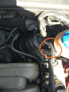

  13. Анрюшка
    Анрюшка Новичок
    4 авг 2019
    6
    Пермский край
    куда она уходит я так и не смог разглядеть, куда то спускается в низ в районе правой головы
    [​IMG][/QUOTE]
    Доброго времяни суток, а не подскажете в моем случае куда уходит второй конец
  14. Анрюшка
    Анрюшка Новичок
    4 авг 2019
    6
    Пермский край
    Доброго времени суток, а может есть тут кто сможет подсказать в моем случае, куда уходит второй конец, все перерыл не могу найти. Спасибо.
