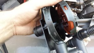

    20140707_200704.jpg Рассказываю) Всё вышло намного проще,чем я думал. Пошёл я снова всё разобрал, и увидел масло в клапане,но не заметил одного..... на фото видно,что отсутствует пружина. Когда собирал пару дней назад,я просто забыл её поставить на место. Нашёл.поставил,собрал. теперь,когда открываешь горловину - движок почти глохнет. Выходит,что и масло перестанет туда попадать.
  7. славник
    славник Живу я здесь
    12 май 2013
    1.299
    Марий Эл респ.
    Ауди Q5
    вот это неожиданно, но хорошо что причина найдена:thumbup:

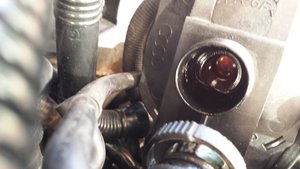

    вот так я сделал
  14. Александр )
    Александр ) Участник форума
    2 фев 2011
    306
    А6/C6 3.0 2004г.
    это понятно,но если от таза шланчик провести через блок-я думаю он поплавится.
  15. славник
    12 май 2013
    1.299
    Марий Эл респ.
    Ауди Q5
    нет не поплавится, он силиконовый и жаростойкий, я его зажигалкой проверил- не горит и не плавится.
