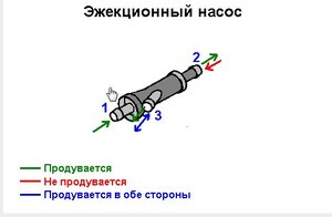

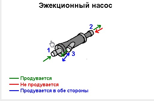

    Снял патрубок с тонкого отвода насоса 3,не дуется ни туда ни сюда в этот отводик.
    Или нужно со всех сторон(2,3) все патрубки отсоединить,чтобы проверять насос? Там какие-то хомуты непонятные,вот такие:
    Как их снимать-то? Или они одноразовые?
  17. Андрей 37
    Андрей 37 Участник форума
    14 июн 2010
    260
    Aud А4/8Е 1,8ТQ
    Должно продуваться как на картинке.
    А по хомутам - они одноразовые, я их обламывал. А новые ставил обычные самые.:rock:

    Еще раз:если патрубки 1 и 2 не сняты,а снят только патрубок 3,должно в отвод продуваться или нет? Или надо полностью снять все 3 патрубка,а потом дуть?
    А хомуты эти значит у меня никто не трогал еще с самой нови?
  19. Андрей 37
    14 июн 2010
    260
    Aud А4/8Е 1,8ТQ
    Ну мне думается, что должно. Притом в обе стороны. Я свой отбраковал правда когда полностью отсоединил. Видимо он полностью забился. В принципе, некоторые его промывают, продувают и т.д. Но лучше уж заменить. А Заодно и ВКГ проверить досконально.
