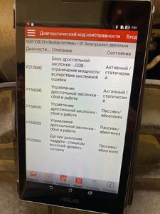

    Добрый вечер. Возможно кто-то сталкивался с такой проблемой и может что-то внятное подсказать, заранее благодарю!
    Где-то около месяца назад завожу машину и тут появляется чек «EPC» и более никаких признаков, все работает, авто едет и тд. На след день завожу, все ок, никаких чеков. Пол дня прокаталась -ничего не происходило. Под вечер опять тот же чек, машину трусит. Перезапускаешь двигатель, на пару км все нормально, потом тоже самое. Прикрепляю фотку – это самая первая диагностика.
    После нее прочистили все, что можно было, поменяли датчики, и машина неделю спокойно ездила. До этого (в начале января) были поменяны свечи и катушки.
    Далее начало происходить тоже самое, чек «EPC» и плюс появился чек двигателя. На диагностике остаются ошибки, связанные с заслонкой. Едем к электрику, тот говорит, меняйте заслонку, дальше должно все быть нормально.
    Сегодня поменяли заслонку, буквально через 15 мин поездки – все тоже самое.
