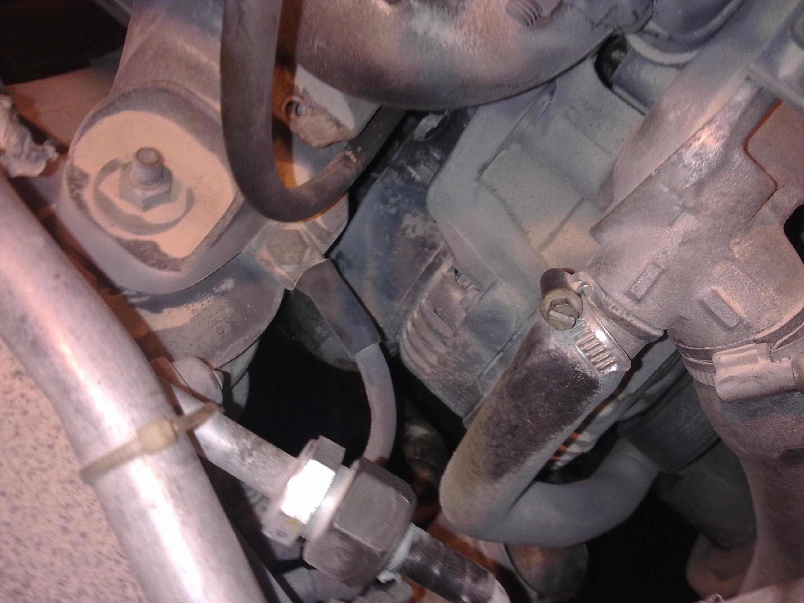

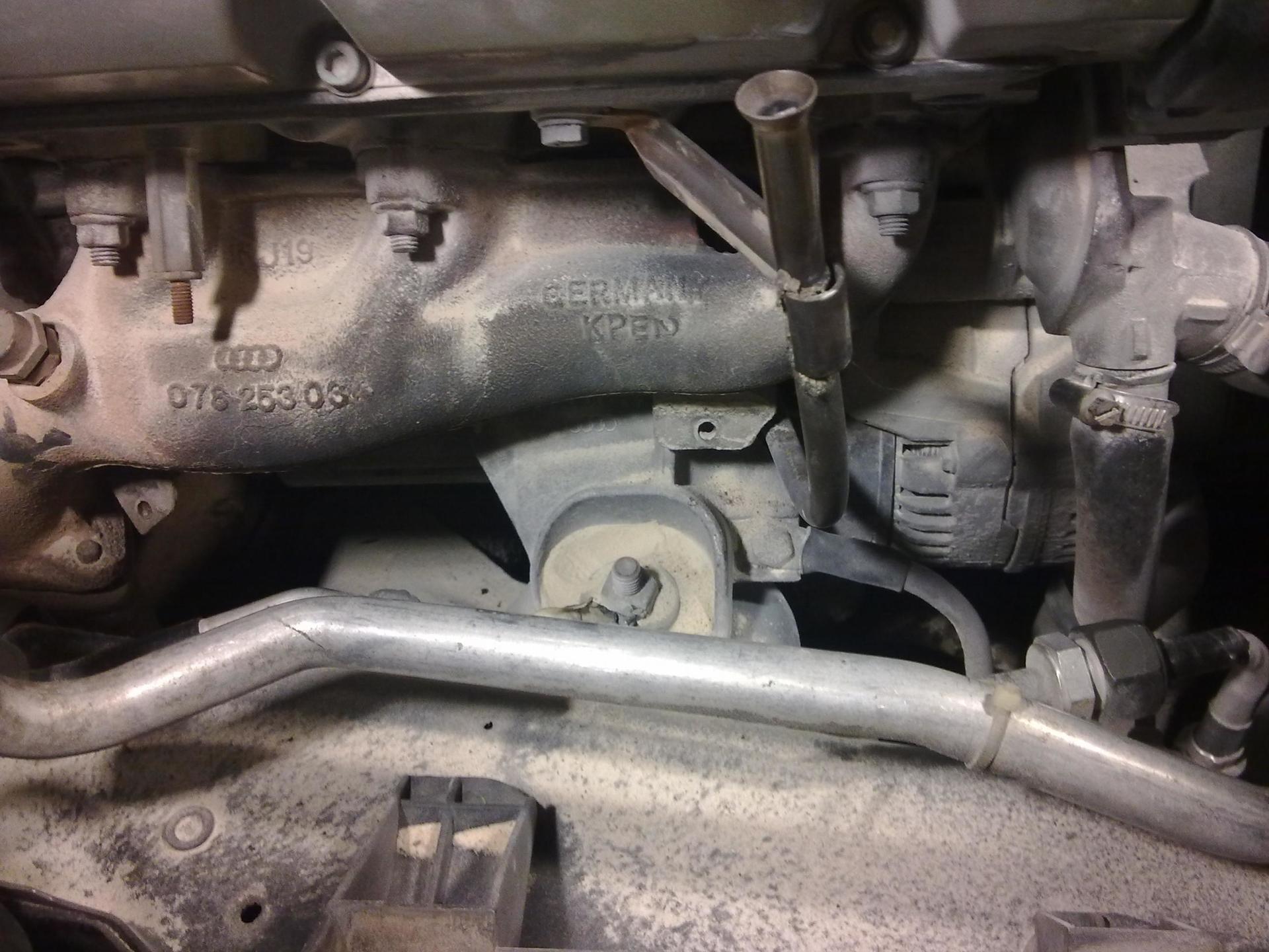

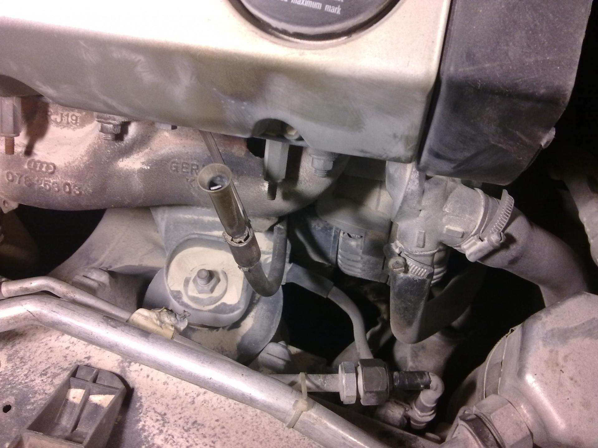

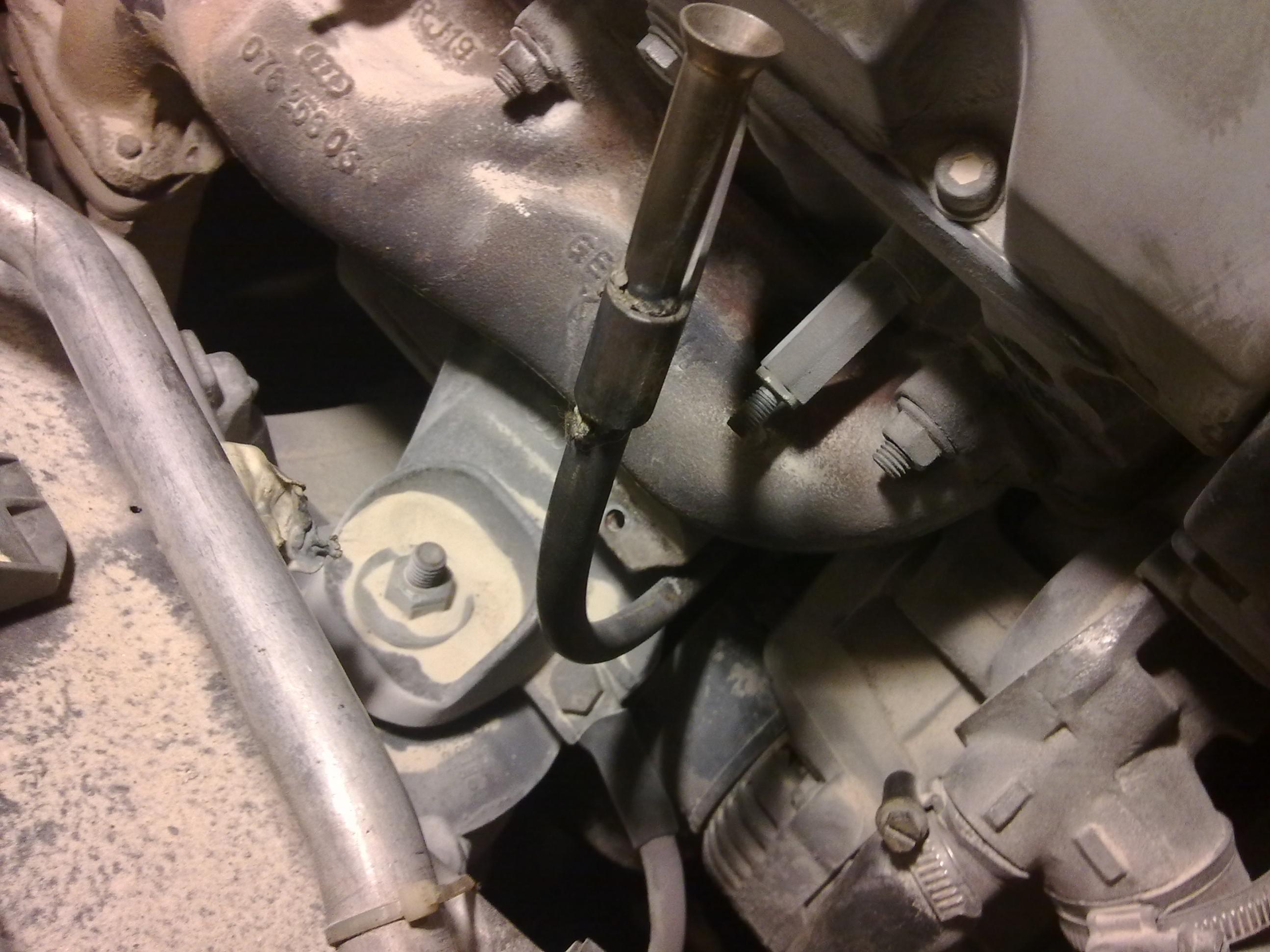

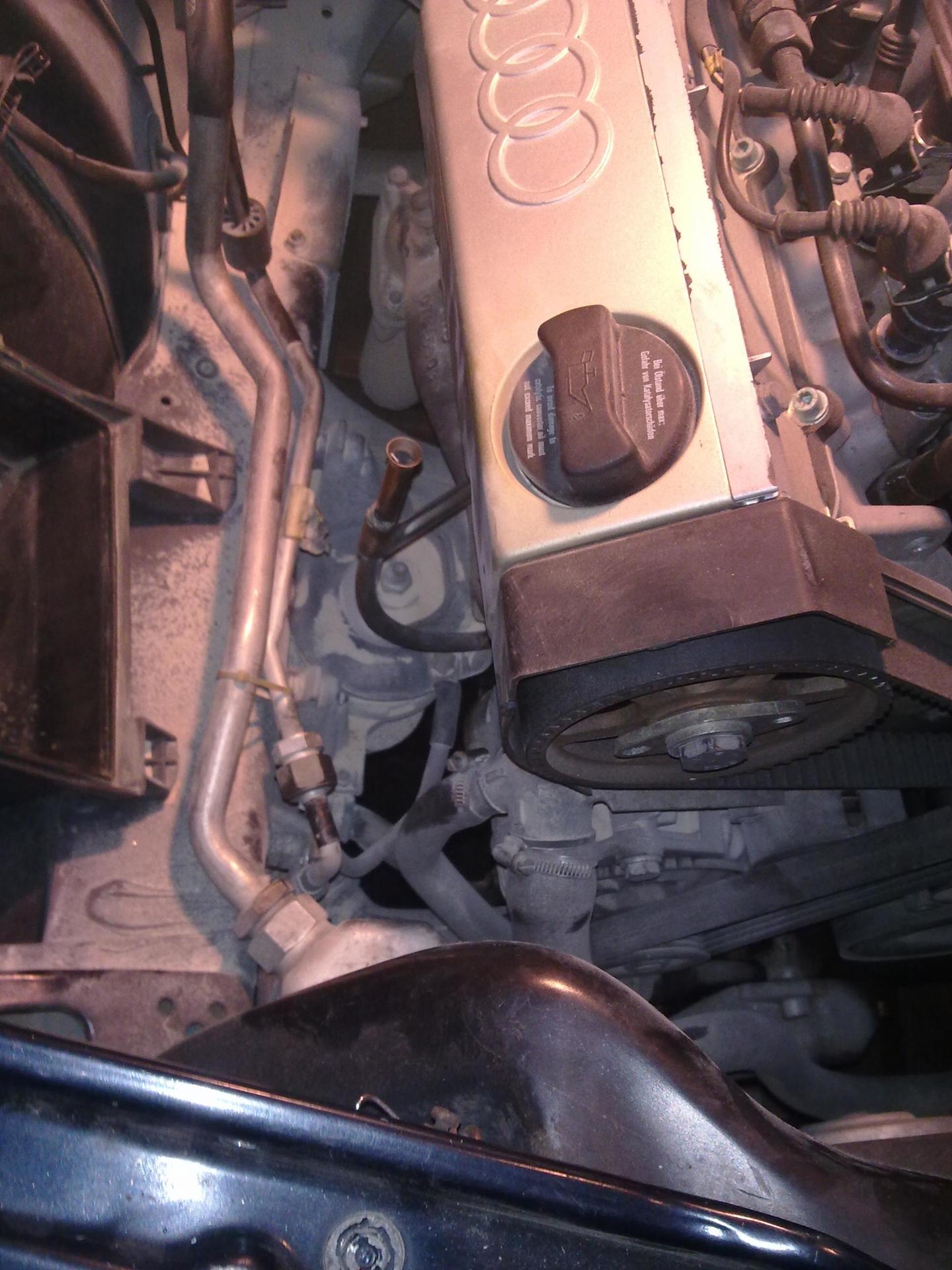

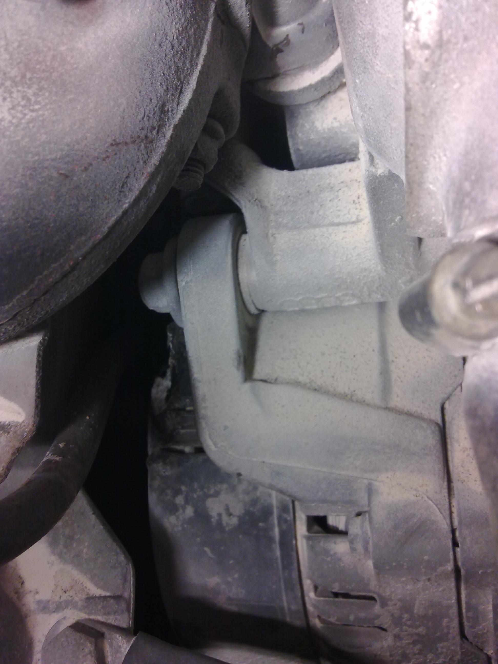

    Вообщем беда как всегда приходит не одна.....
    Чуть не сгорел авто :(
    Теперь есть несколько вопросов по ремонту.... обгорел генератор (вскрытие покажет что с ним)
    Была раскалёна трубка масляного щупа. Её менять?

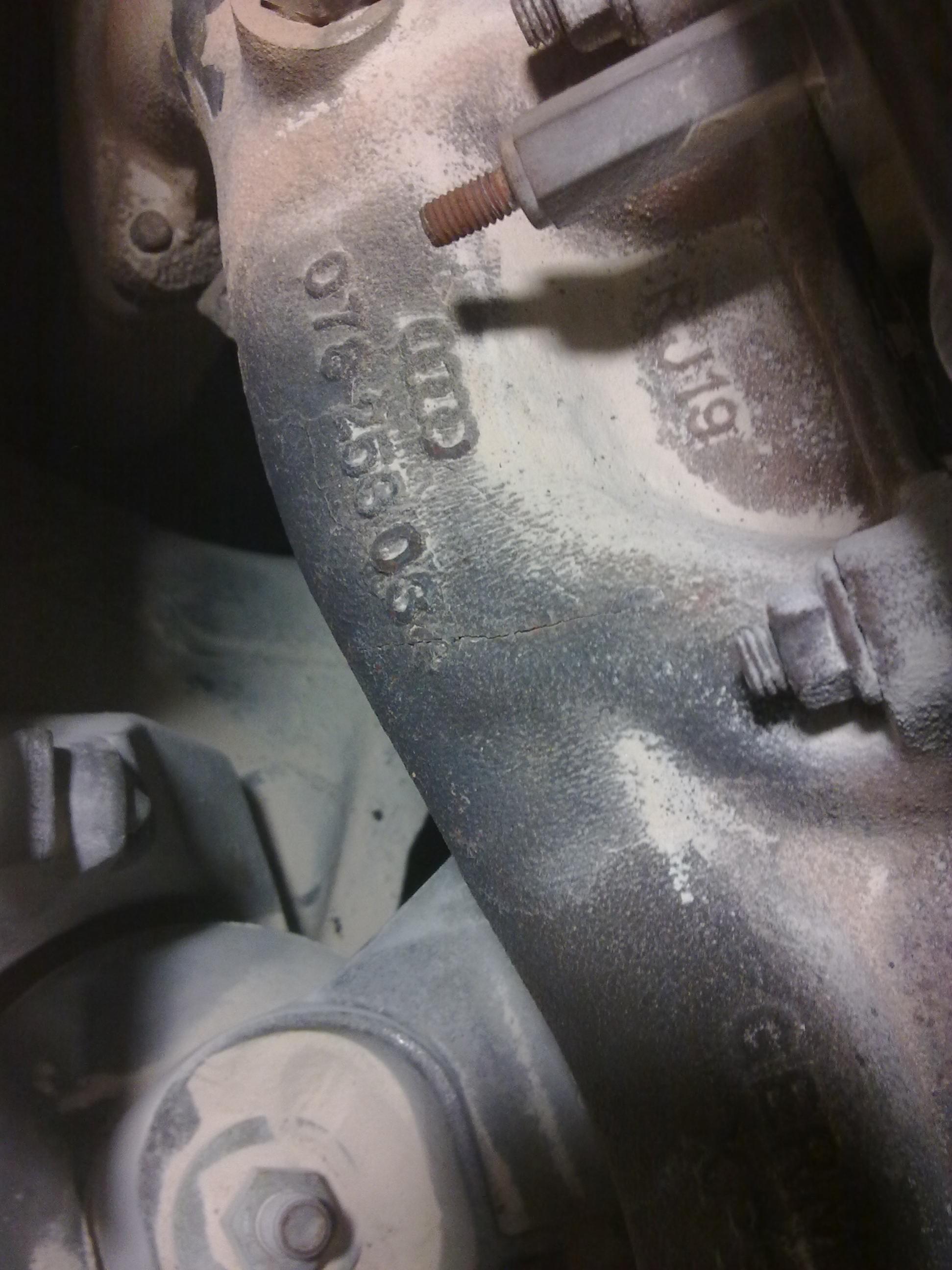

    Коллектор треснут. Варить есть смысл? И для замены лучше голову снять?
    Не понятно куда делась жидкость гур. Не могло же 3 литра вытечь незаметно ( Осмотрел еще раз регулировку высоты задней подвески, не похоже что через неё столько вытекло.

  17. Zerg()()()()
    13 фев 2011
    11.082
    Ауди
    что там у тебя? щуп на генератор замкнул? все порошком засыпал.
  18. Adv0kaD
    Adv0kaD Onlive
    31 май 2009
    1.270
    08,ока,90q,a6,toyo
    я не думал что огнетушитель так разлетится, пытался пламя сбить. Пшикнул один раз :) Как снеговик сам стал. Похоже щуп кз :(

    главное, еду так тихонько, смотрю приборка погасла. Значек абс загорел. Думаю нифигасе какойто предохранитель сгорел чтоль. Остановился чувствую что что то горит. За 15 секунд открыл капот, пшикнул огнетушителем, снял клемы с аккум-а. Никогда так быстро не снимал заднее сиденье ) провода и клеммы аккум-а были горячими, обжегся.

    коробка наверное телефонная. тоже шрусы сдёргивать буду и менять пыльники. Гляжу проводок интересный открутил. Походу у меня вся беда из за него приключилась.
