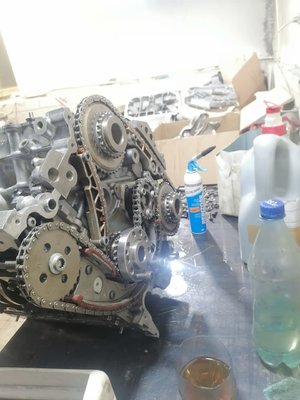

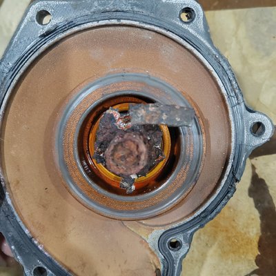

    Каким образом после капитального ремонта , с заменой гильз ( и полностью снятым вспомогательным оборудованием соответственно ) , можно было пропустить такое состояние крыльчатки помпы ? По факту из-за перегрева ОЖ связанное с таким состоянием крыльчатки , вполне могла просесть одна из гильз и это ,в свою очередь привело к попаданию ОГ в систему ОЖ ..

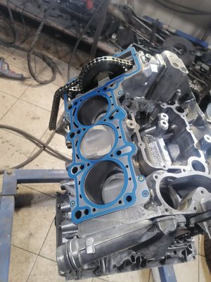

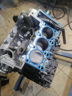

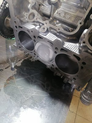

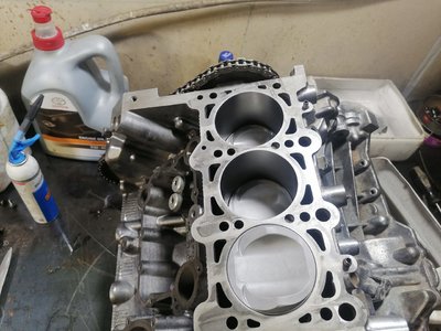

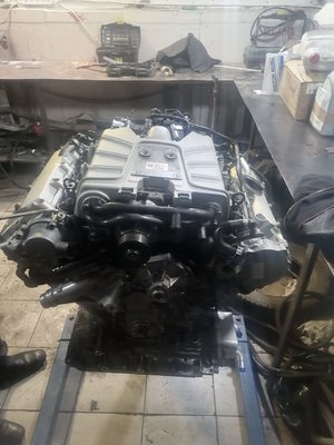

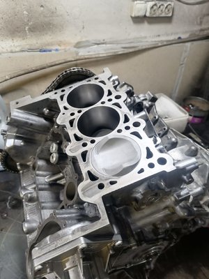

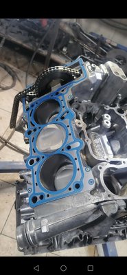

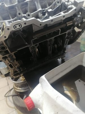

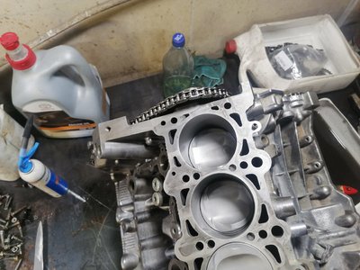

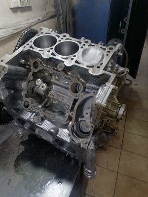

    Скинул фото мастер!!! Движка!!! Гильзовали его в Саратове на Кирове оказывается!!! Может кто знает кто там занимается!!!! Узнать в каком состоянии был блок!! Либо движок откуда потянуть???

    Да как. Эти моторы вообще не гильзуються! А просто выуидыыаються! Мастеров на пальцах в России кто нормально делает!!!

    Этот блок крайне не просто гильзовать сам по себе , сталкивались уже .. Воздух не изменит картину ,вопрос только где находится сама утечка , это может быть и трещины в ГБЦ , но по сути -надо искать другой блок ..
