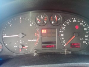

  17. Valperal
    Valperal Участник форума
    26 дек 2013
    146
    A6C5 1.9TDI AFN'97
    #177 Valperal, 4 июл 2014
    Приборка без БК (во вложении), начинает светится значок верхний слева в группе из 6 символов по центру панели - "градусник с волнами".
    Включаешь зажигание, загораются все 6, через пару секунд гаснут. И где-то минут через 5ть загорается этот символ вместе со звуковой сигнализацией и постоянно моргает. От чего еще может зависеть эта индикация, я думал что только напрямую низкий уровень ОЖ показывает? Началось это спустя пару дней после того как снимал приборку и с нее считывали прошивку еепрома.
    ps. прочитал что может быть проблема в предохранителе вентилятора охлаждения, только не нашел номер этого предохранителя
    pps. все предохранители целые, вентиляторы крутятся. Куда еще можно копнуть?
