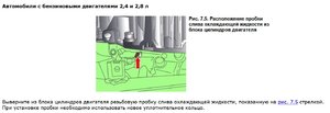

    Товарищи, как слить ВЕСЬ антифриз из системы на V6, в частности BBJ? Хочу заменить перед зимой т.к. не знаю что залито и в каких концентрациях. Менял помпу и ГРМ, слил антифриз с нижнего патрубка радиатора - со сливного крана ни капнуло ни капли, слилось мало, около 4л, когда открутил и пошевелил помпу, оттуда вылилось ещё столько же. В районе 5-го цилиндра выходит патрубок на теплообменник, может через него? Знаю про пробку в районе коробки, через неё? :confused:

    Конечно. Вот только как это правильно сделать и слить максимум?

    В 80-ке не знаю где сливается с блока, в А6 есть пробка в блоке несколько раз у себя промывал систему остаток сжатым воздухом выгонял.

    Так про А6 С5 и речь, BBJ :wink:
    С телефона захожу, не могу с него профиль поменять почему-то. :shock:
    Что за пробка, где расположена, всё сливается через неё? Это которая сзади мотора снизу между мотором и коробкой?

    Спасибо, видел. Он как раз выкручивал пробку отстойника. Вот только весь антифриз сольётся или нет?

    А никто не подскажет номер уплотнительного кольца этой пробки? По мануалу рекомендуют ставить новое.

    Не менял кольцо, в Эльзе почти везде пишут нужно менять болты, прокладки...

    Вот и мне интересно… не нашёл в Элькатсе. Видимо, придётся подбирать по местным магазинам кольцо после того, как выверну болт. Отпишу сюда размеры колечка потом.

    Выкрутил я этот (?) болт - там у меня был ввернут самый обычный болт, без всяких резинок, заглянул в отверстие - а там тело болта с резьбой крупной, типа как крепит коробку к мотору… Может не тот вывернул?… Как бы то ни было, ещё раз буду сливать фриз, так и не поменял, ещё посмотрю.
    Кстати, по Эльзе полная замена антифриза на 3.0 бензин (BBJ, ASN, AVK) идёт со сливом его через спускной кран с патрубка радиатора и сдёргиванием нижнего шланга масленного теплообменника, на котором маслофильтр. У меня слилось в районе 6-7 литров суммарно, половина с радиатора, половина с двигателя.
