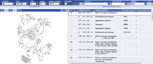

    Треснул патрубок №2 на схеме, машина 99г.в. двигатель ARJ. На 99 год EXIST выдаёт два варианта 078 121 058 M и 078 121 058 AN, подскажите, пожалуйста, чем они отличаются и какой взять. Спасибо!

    Месяц какой выпуска машины, первый идет до 4/99, второй с 5/99-1/03

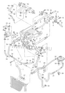

    Доброго времени суток, беда пришла ко мне) был порван нижний шланг ож с датчиком включения вентилятора, купил новый ханс прайс поставили, сейчас заметил что он течет из замка на радиаторе, разобрал там уплотнительное кольцо и пластмассовый вкладыш, не понял как он и куда с ним не застегивалось, оставил резинку, с ней одной все равно течет, собрал так в шланг резинку потом пластмаску и кое как зашелкнул на сосок радиатора, на подъемнике не течет радуюсь, с утра заводить -42 у нас было,завожу опять орет что бачок пустой, под машиной ни каких следов, бачок пустой, на патрубок смотрю сам он вроде сухой но подним на зашите мокро и рядом мокро все, но вот не пойму с верху не видно новое это или от замены все сырое еще осталось, так вот вопрос что делать? как собирать нужно ли то пластмассовое кольцо и как правильно тогда собрать? померил резинку она по параметрам как оригинал 32x4, есть ли смысл заказывать новое колечко?
    пластмаски нет в продаже, может это заглущка чтоб кольцо не выпало пока везли?
    вот еше что заметил [​IMG]
    под номером 27 идет хамут у меня стояло без него всегда и сейчас его нет может он нужен и как он ставитсья тогда? после зашелки? На верхнем соске тоже он нарисован, а у меня без него и не течет
    пружинная зашелка http://www.exist.ru/price.aspx?pid=6060183F&sr=72&Cat=Volkswagen
    шланг http://www.exist.ru/price.aspx?pid=EF80193A&sr=72&Cat=Volkswagen
    кольцо http://www.exist.ru/price.aspx?pid=EA401967&sr=72&Cat=Volkswagen

    Тоже менял у себя никакого пластикого кольца у себя не увидел поставил новый шланг новое резиновое кольцо и защелкнул. Начал подтекать разобрал промазал герметиком и обратно собрал все норм. А то что под номером 27 это и есть защелка которая держит патрубок чтоб не выпал

    ммм поставлю без пластмасски на герметик, а по поводу 27 это хомут только как им зажать пластмассу не понимаю))
    по схеме идет
    (1) 8D0 121 055 T Шланг системы охлаждения
    1
    - N 907 653 01 Уплотнительное кольцо
    32X4
    2
    - 1J0 121 142 Пружинная защелка
    32MM
    2
    и под номером 27 самозатягивающийся хомут
    27 N 906 872 01 Хомут
    40X12
    2

    если у тебя быстроразъемное соединение, то какой хомут?
    Шланг под номером 1 и список под ним
    А картинка общая.
    Где-то и хомут может стоять.

    У тебя быстроразьемное соединение если на конце пластмасс ! Значит там не хомут а защелка как у меня
