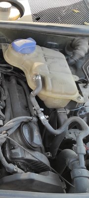

    Всем доброго времени суток! Кое чё интересное обнаружил сегодня. Ауди а6 с5 2.8 автомат 97г. На улице -18С, 15 мин прогрел машину после работы и поехал домой. Расстояние 11км. Город. По времени примерно 30 мин с учётом пробок . Приехав домой решил долить жидкость ГУР и случайно обнаружил , что расширительный бачок ож холодный. Спокойно открыл крышку расш бачка, всосал или стравил не помню, но звук был. Шланги к расш бачку теплые, сам бачок холодный. Вопрос это нормально? Нижний патрубок радиатора холодный.Температура по приборке 90С , термостат менял месяц назад. Печка греет хорошо (но не сказал бы , что жарит обжигая) . В последний раз когда заливал антифриз стравливал воздух ослабив болт под шестигранник возле катушки . Патрубок печки не стравливал . Поездил день . На след день доли антифриз. Все, так и езжу. Кстати на температуру панели приборки не верю особо, так как он всегда с момента покупки авто после 5-10 мин прогрева резко 90 показывает. 0-60С в течение 5-10 мин и быстро 90 С становится.притом что на улице -18С. А вот приехав домой посмотрел через адаптер обд , он показывал 59С. дтож менял. Провода косы в отличном состоянии.

    При таких вводных(работает исключительно малый круг ОЖ ) от расширительного бачка ждать нагрева не стоит ..

    смотри шланги на расширительном бачке. их там два. один из верхнего шланга радиатора. другой с трубы что соединяет две головки. от него идет штуцер к расширительному бачку - должен быть горячий. нагревается с мотором ( в нем маленькое отверстие - засорилось)
    печку для профилактики промой - будет жарче.
    и маленькие шланги системы ОЖ всегда на этих моторах горячие

    В ближайшее время будет -38 ночью и днём - 30С вот тогда и хочу проверить будет ли жарить , но чёт сомневаюсь. Да , есть шланг со стороны головы. Там тройник идет в бачок и в верхний патрубок радиатора. Возле тройника видно было мокрота немного.

    Чем чревато забитое отверстие ? Какие симптомы?

    неправильная работа системы охлаждения
