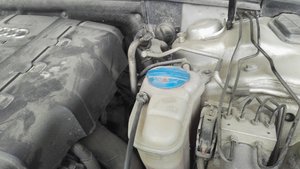

    Антифриз мне предложили для долива вот такой...но получилось...что я почти литр его туда залил. Идиот .....С уутра пришел, завел машину, она троить начала, кучу ошибок выдала, из выхлопных труб что черное....непонятно на что похожее. НО мороз ночью был...-38. Я выключил машину и долил еще немного такого же антифриза, только теплого из дома принес. Поездил...температуру держит стабильно 90 гр. Ошибки все исчезли. Но я то умом понимаю....что я с антифризом лоханулся. Может мне долить прям туда концетрат Ауди....чтобы в мороз держало? Или кто что посоветует?
  6. mYp
    mYp Живу я здесь
    28 дек 2011
    1.074
    а-ПЯТЬ
    Была бы моя машина, я бы заменил весь образовавшийся бутор оригинальной ОЖ, с промывкой даже скорее всего.
