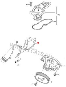

    вот номер - 06E121139E, прокладка фланца охлаждения.
    На картинке под номером 21, под номером 20 собственно и сам фланец 06E121168.

    Ура!!!течь устранили,причина была именно в этой прокладке,к сожалению небыло времени ждать прокладку,посадили на герметик,пока все чики-пуки!)Всем спасибо!
