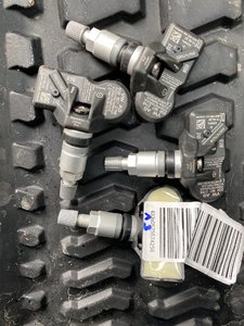

    Подскажите, что может быть не так. Поменял колеса на летний вариант, купил новые датчики оригинальные. При покупке проверили прибором, что рабочие. Пару дней езжу по городу (наверное 20 км уже накатал), но датчики не определяются...

    Проблема оказалась в том, что датчики оказались китайские. Может кому пригодится- на наши машины они не подходят, общался с человеком, который мне собственно продал сейчас оригинальные. Он пробовал их с 3 заводов китайских и на разных немцев, результат один: не работают. Причем при проверке прибором даже якобы излучают какой-то сигнал, но когда стоят в колесах, то система их не распознает. в итоге когда поставил оригинал, то спустя километров 10 система их распознала, ошибка на приборке пропала.

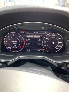

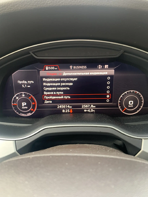

    Колеса оборудованы датчиками давления, но показатели давления и температуры не выводятся на приборку или монитор мультимедиа.

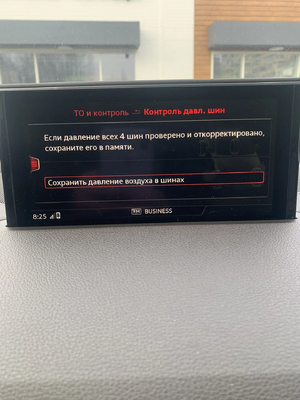

    Давление в колесах проверил и сохранил в меню, но проблема осталась.

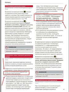

    Похоже у вас косвенный TPMS, без датчиков. В меню нет пункта "показать давление"

    В меню мультимедиа пункта "показать давление" нет.
    Есть пункт "сохранить давление воздуха в шинах" (фото выкладывал).

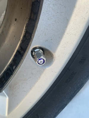

    Меня смутило наличие датчиков давления в колесах. Я полагал, что косвенная система TPMS работает от показаний датчиков ABS и датчики давления воздуха в колесах не нужны. Или это не так? Планирую покупку комплекта летних колес. Вопрос покупать к ним датчики давления воздуха или нет?.

    Датчики в колёсах на китай смахивают. Попробуй блютузом их поискать.
