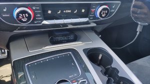

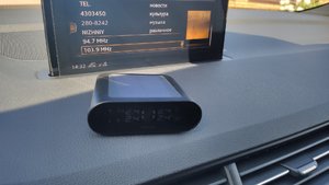

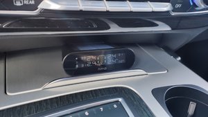

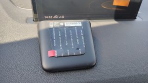

    Всем привет. Месяца два назад поставил TPMS от Xiaomi. Датчики воткнули в каждое колесо и блок расположил над пепельницей. Блок этот можно не подключать к 12. Там солнечная батарея. Просто лежит, а надо открыть пепельницу, то просто убрал блок. Покупал на Али. Два месяца полет нормальный.

  7. DmitryQSem

    Это точно Xiaomi? По ссылке нет Xiaomi

    70maiэто входящий в экосистему Xiaomi, если можно так выразиться, бренд. 70mai занимается выпуском автомобильных электронных устройств под этим же именем. Качество данной продукции отличное. У меня также два регистратора от них.

    Оригинальное решение не стоит 3000 руб. Этот блок ооочень маленький. Надоело, убрал. Можно вообще кинуть его в подлокотник или в багажник. Если колесо будет спускать, то блок просигналит. А также можно соеденить к телефону и тогда телефон просигналит, что упало давление.

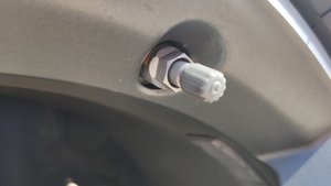

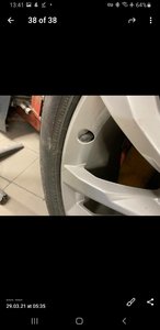

    Добрый день. Подскажите как считывает информацию спущено ли колесо через блок АБС? Датчик в колёсах обязателен?
    У меня Американская машина и нипеля, как на фото. А по вину бьёт, что есть датчик давления.

    По фото, обычные ниппеля без датчиков. Чтобы глянуть есть ли датчик. Нагибаемся под машину и смотрим на балку между задними колесами, если видем такое, то датчик есть. Второй вариант, заходим в меню ТО и контроль>показать давление в шинах. Если есть такое меню, а датчика на балке нет, значит его спизжили.
