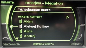

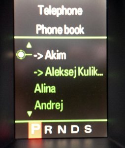

    Ну вот добрался до ??????? вопросиков (Nokia N8). Переделал все имена в латиницу, заработало. Кстати двойное нажатие(быстрое) на клавишу справа на руле-удаление метки.

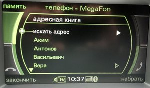

    Если 5540, то элементарно обновляется до 6030, странно почему нет русского, я так понимаю 5570 там нет русского, а 5540 довольно распространена и именно для России. В остальном видимо не присутствует 67 блок, который отвечает за голосовые команды(ну к примеру произносишь "некст трек" и воспроизводится следующая композиция). По блютузу, у меня nokia N8, были проблемы с телефонной и адресной книгой(прописывало всё вопросиками - ?????? вместо имён и номеров). Решил проблему - заменой на кириллицу в самом телефоне, ну к примеру было Роман, стало Roman, теперь мамай все имена и номера отображает. А изменять всё таки функцию не советую, можно дров наломать. И потом, ведь наверняка есть ещё куча пустых заглушек под кнопки, кроме как на рулевом колесе.
