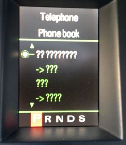

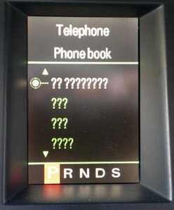

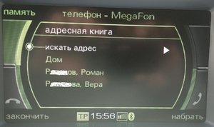

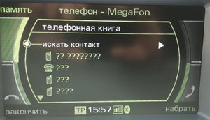

    Похоже не дружит с памятью телефона(NOKIA N8), при выводе на экран приборки номера из телефонной книги номера выглядят-????????, и как этому номеру метку ставить? А при выборе адресной книги номера прописываются правильно(на приборке) но в этом случае не хочет метку ставить. Что телефон закинуть?

    Номера должны быть "забиты" в адресную книгу MMI.
  4. Fisheer
    Fisheer Участник форума
    27 фев 2014
    313
    А6/С6 3.2Q 08г.)
    Так туда и вбиваю, не все, а те которые в основном нужны.

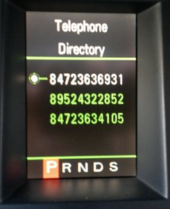

    Ну как бы понял что метку поставить можно вызвав на приборке ТЛФ книгу, на адресную не хочет.

    Будем попробовать. А как бороться с ???????, или бесполезно.

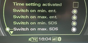

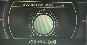

    Разобрался! Надо в инженерном меню выставить "крутилку" там у меня по максимуму стояло, поставил меньше стало воспроизводить голос при добавлении метки. Дальше, на приборке открываем Phone book(не адресную книгу) и выставляем роликом тот номер что нужно, нажимаем справа на руле кнопку голосового набора, после бип произносим метку, затем повторяем(подтверждаем), после второго "бип +два коротких сигнала, голос из "потолка" повторяет ваше произношение - метка установлена. Удалить метку - два кратковременных нажатия на клавишу (справа на руле), или просто нажатия и ничего не произнося. Если метка присутствует то на приборке, появляется стрелка на против абонента, при удалении стрелка исчезает.Так вроде правильно всё написал.

    Не понятно на что повлияла настройка - Switch on max. SDS
