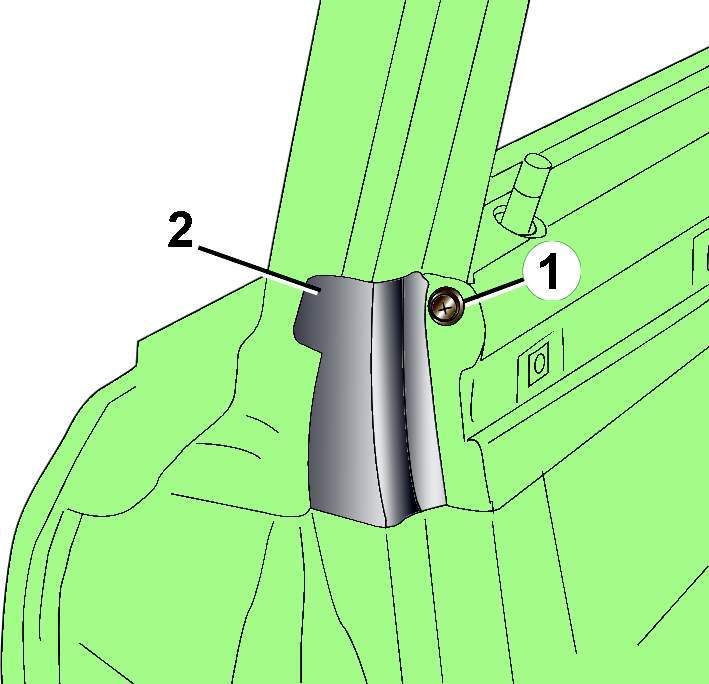

    Можно устроить гидро-динамическое испытание: на сухой, пыльной машине заехать на мойку и из пистолета АВД пролить зазоры дверей и проёмов, рамки. Затем открыть двери о посмотреть, где вода смогла пройти.
    На А80 обивки дверей(карты) подходят к рамкам стёкол не ровно, что бы уплотнитель плотно прилегал, там приклеены резиновые клинышки. При снятии карт, клинышки эти отрываются, портятся, теряются. Без клинышков ветер шумит достаточно сильно...

  12. NewPlayer
    NewPlayer Бочковод
    7 ноя 2010
    4.627
    Audi A4 1,8 ADR 1996
    Про клинышки что ли?
    Я не помню как сделано на сотке. На восьмидесятке так:
    Резиновый клинышек - это деталь под номером 2(дверь В4). Их по две штуки на каждой двери(разной формы, всего 8 шт.), передние на передних дверях довольно большие(площадью со спичечный коробок), остальные мелкие.
    Если этих клинышков нет, уплотнитель плотно не прилегает, остаётся дирЪдочка, в которую свистит воздух...

  16. NewPlayer
    NewPlayer Бочковод
    7 ноя 2010
    4.627
    №№ 18, 19.
    VAG номеров не имеют. Цены нет. Только с разбора.
    У меня один потерян, вырезал из пенорезины заменитель, и приклеил.
    Стоит обратить внимание на детали 16А, 16В. А также на наличие гофр или заглушек в отверстиях для проводки из проёма в дверь(где петли).
    В полость двери ветер попадать не должен.
    Уплотнитель двери должен прилегать плотно везде, маленькая дырочка создаёт свист.
    Регулировка дверей должна быть правильной(элемент спереди должен выступать на 0,5-1 мм над следующим элементом).
    Уплотнитель рамки должен закрывать щель между рамкой и стойками/крышей.
    Рамка должна быть почти заподлицо со всеми стойками, ели она будет торчать или глубоко затоплена, поток воздуха будет завихряться и шуметь.
    У меня на В3 это НЕпористая чёрная резина. Верхушки этих клинышков приклеены к рамке стекла(поэтому, что бы снять карту их приходится отрывать). Нижним краем клинышки вставлены в отверстие(прорезь) в карте.
