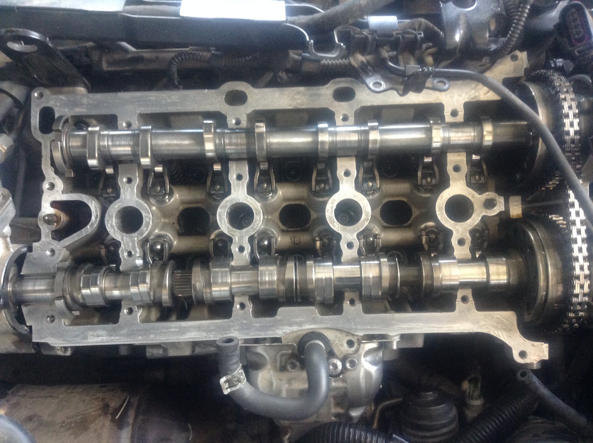

    Компом смотрели ошибок не выдаёт.Сегодня снял крышку клапанную ни каких дефектов там не обнаружил, цеп на третьей делени можно сказать нет ещё растяжки. положение валов все на больших кулачках стоят не знаю где дальше копать , сейчас буду собирать обратно ... Неужели ни у кого такое не было

    Вот так выглядит валы

    Собрал обратно завёл , сильный шум слышно на выпускном фазовозвращателе

    Темы подобные есть на форуме.. Смотрите клапана фазорегуляторов
