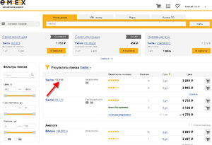

    Мне задние нужны на седан (не кватро, АВC 2,6 автомат 1996 г. ) эти подойдут
    SACHS 170 819 газовые чтоб встали как родные без колхоза в чашки?
  8. Alexey 64
    Alexey 64 Старожил
    24 июн 2009
    7.320
    А6 С4,АDR,МКПП,96г
    #148 Alexey 64, 16 дек 2018
    Нет, течто по ссылке идут на кватро. Кстати тарелок на саксах по моему нету в комплекте.
    НЕ нахожу я чтото задних адвантажей на стандартную ходовку, только на спортивную(
    SACHS 170 818)

    SACHS 170 818
    а этот 105 807 ?

    Да, это на спорт. Сзади то у меня адвантажи еще стоят, но номер увы не нашел. Помню при установке обратил внимание, что штоки у них чуть короче были.
    Это Супер-Туринг - масляные, я бы не стал(ИМХО)
    Gost39 нравится это.
  11. Alexey 64
    Alexey 64 Старожил
    24 июн 2009
    7.320
    А6 С4,АDR,МКПП,96г
    Нашел: У меня на стандартной ходовке стоят такие SACHS 170 818- шток короче на 1см. В работе никакой разницы не замечено.

    Скажите на 170 818 если шток короче, то и чашка не в одном уровне в сравнение с оригинальными амортами? зад ниже или выше или в уровень встал? И ещё что то понять не могу на экзисте якобы есть оригинальные амортизаторы 4A5 513 031 цена за штуку 2,5 рубля, что то не вяжется в цене, интересно кто там производитель по факту, думаю скорее всего монро. Как считаете стоит брать ?
    Я так понимаю если взять задние аморты не подумав то чашка будет либо выше, либо ниже по сравнению с оригинальными амортами, и зад после установки будет сидеть либо ниже, либо выше? Я правильно понимаю?

    Все остальное штатно, высота авто никак не меняется.
    Применимость у них на кватру.
    Правильно, но такого наверное не бывает, чтобы у разных производителей высота установки тарелки пружины была разной. Ну может и будет погрешность в +-1см, не критично. Вот упоры на тарелках могут быть неправильно сориентированы, сам сталкивался на амортах АЛКО. У них упор под пружину развернут на 90°.

    я так понимаю, что 170 818 можно брать смело:beer:, скажите, а родные чашки встают как на родных амортизаторах без проблем?
    Скажите а в чём разница между подвеской кватры (Полный привод) и стандартной, там крепёж другой или я что то не до понимаю?
