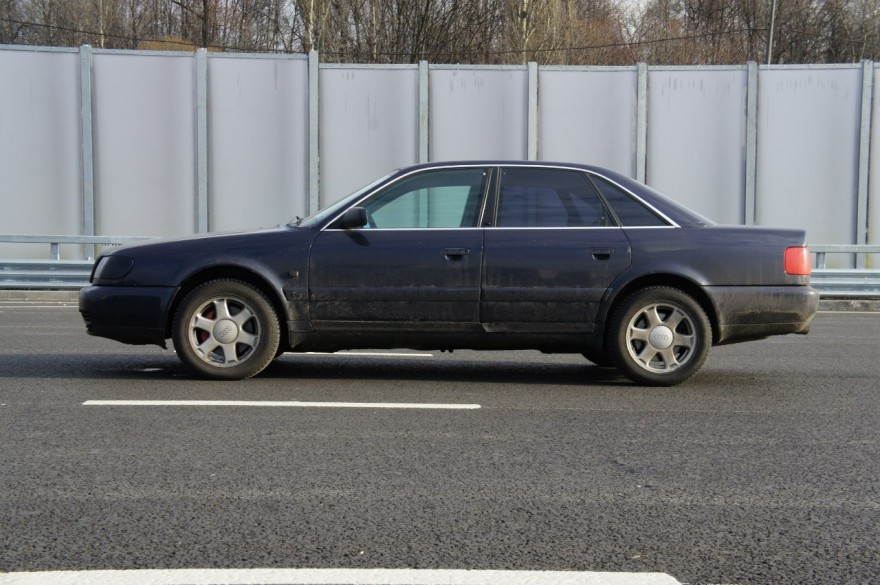

  5. Public_enemy
    Public_enemy Живу я здесь
    17 апр 2012
    1.517
    s3
    Почему вы орете, как потерпевший? С вами всё хорошо?
    У меня подвеска была в стоке.
    http://catalog.auto.ru/catalog/cars/card/988.html Вот размер колёс по каталогу.
    У меня был точно такой.

  7. Public_enemy
    17 апр 2012
    1.517
    s3
    Я просто выложил фотку своего пепелаца)) У меня он выглядел так.
    Просто для статистики.

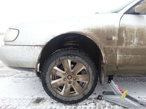

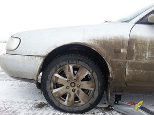

  16. MrLucky
    MrLucky Новичок
    15 ноя 2012
    26
    A6/C4 2.5TDI 95г.
    получилось так:
    от арки до центра колеса
    на земле 41см
    на домкрате 49см
    на земле расстояние от колеса до арки 9см
  17. alexson.75
    alexson.75 Старожил
    16 дек 2010
    14.365
    A6/C5 03г.2.4Q Avant,АКПП
    #37 alexson.75, 21 фев 2013
    т.е. получается ход отбоя всего 8см,это очень мало,вот и получается то,что на неровностях твои аморты на разрыв работают,а если и не на разрыв,то очень маленькое гашение остается,там ход должен быть сантиметров около 13-15,я позже как до гаража доберусь померяю более точно,у меня от предыдущей остались почти новые,отпишусь тогда.
  18. Alexey 64
    Alexey 64 Старожил
    24 июн 2009
    7.320
    А6 С4,АDR,МКПП,96г
    #38 Alexey 64, 21 фев 2013
    Общая длина хода штока переднего амо = 20см, в спокойном состоянии на стоящей машине шток должен находится в среднем положении,т.е. 10см. Но в реале, шток немного выше поднят(примерно на половину высоты отбойника). Так почему ход отбоя в 8 см это очень мало?:confused: По моему, это нормальный ход. Если ход отбоя будет 15см+отбойник 9см=24 см, получается отбойник на стоящей машине будет сжат на 4см и хода сжатия не будет совсем. Согласись-ерунда...
    А вот если амо слабые на отбой, то этот ход полностью выбирается на ямах, стук от этого грохочущий и очень жесткий, на кузов передается очень ощутимо.
