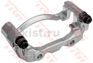

    4)заметил, что на одной скобе есть небольшая выработка направляющего. Подскажите, что сделать с ним? купить ремонтный и отдать токарю на прогонку?

    ну вот такая скоба и в ней 2 направляющих пальца. сорри, может неразборчиво объяснил

  8. Geka
    Geka Старожил
    25 мар 2004
    14.798
    Карачаево-Черкессия респ.
    100\44, WC, 1984, ГБО ГИГ3-L
    Что именно выработано Направляющяя чего? Если палец, то так и говорите направляющая пальца или сам палец, если колодки, то так и говорите направляющая колодки.
