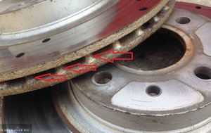

    Похожую ситуацию мне рассказал знакомый на этих выходных. У него фокус первый, так у него оказалось что между плоскостями на рёбрах жёсткости starie-tormoznie-diski.jpg появилась трещина и на разогретой они сильно расходились в этом месте и било конкретно, а на холодную всё было гуд!!

    Не увидел трещин. Думаю в моём случае причина в предельной толщине дисков.
