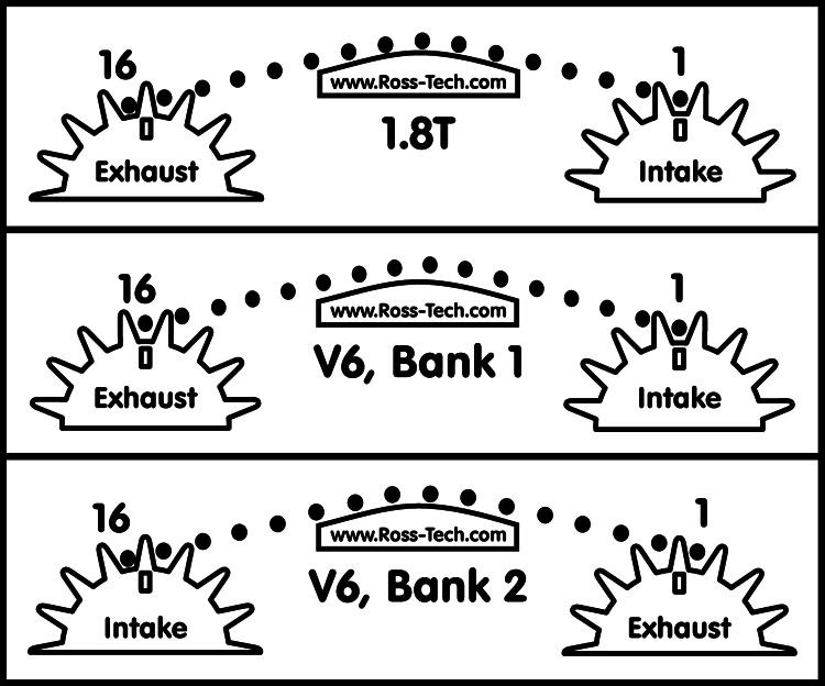

    47

  9. Schpuntick
    Schpuntick Живу я здесь
    22 июл 2012
    1.091
    A6/C5 2.4Q 98г.
    Цепь в левой голове. КВ в ВМТ 3 цилиндра, шайбы на РВ большими отверстиями внутрь и тд.
    И лучше со стопором коленвала и планкой.

  12. Schpuntick
    22 июл 2012
    1.091
    A6/C5 2.4Q 98г.
    Дело в том, что в ELSA есть только указание, что между метками должно быть 16 роликов и все. И часто возникает вопрос, как быть с метками на второй голове - относительно чего отсчитывать ролики (см. картинку). Росс-Теч четко говорит где и как должно быть.
